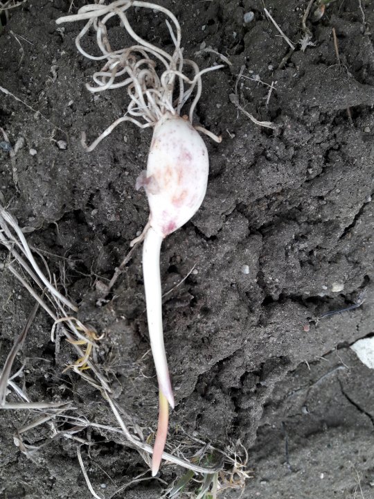

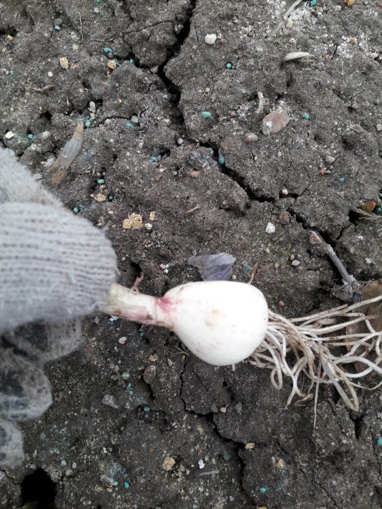

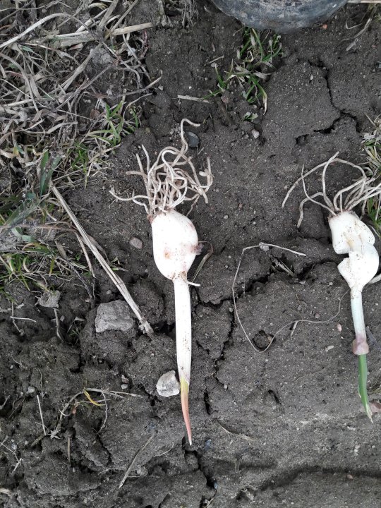

No właśnie ja też dziś wykopalem kilka większość ok ale trafiają się ząbki które mają po ok 5 korzonkow długości od 1cm do 3-5cm ząbek jest zaegnity ale pietka i szczypiorek ok będzie coś z tego czy poszło w piz...du
Nawozy na jesień przed sadzeniem bezchlorkowe zaprawiany niby wszystko ok ale częściowo coś jest nie tak co sądzicie
