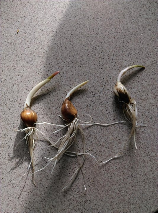

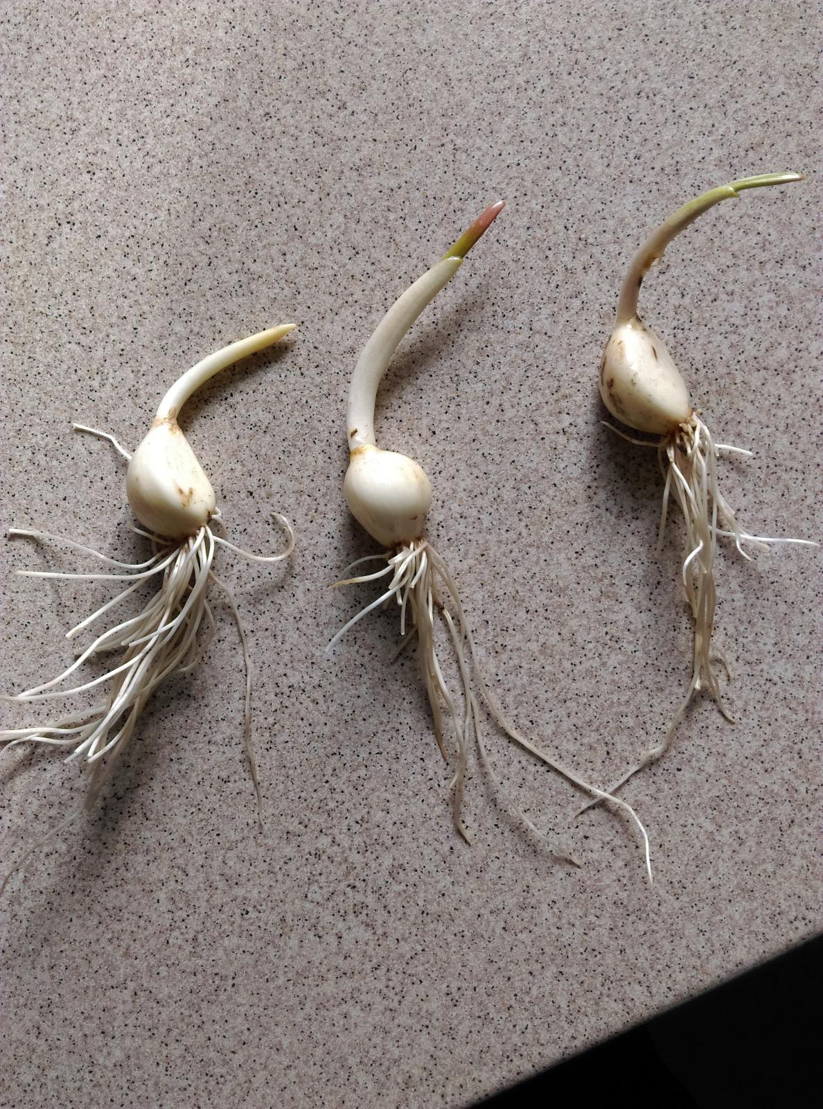

Harnaś od 0,5 do 1 cm na wierzchu , niemrawo wstaje ale nie dziwota, tak poczytałem że was już nosi to i sam pobyłem dziś trochę na polu , kilka dni ciepła jeszcze nic mówi , ziemia zimna .
 Wzeszłym roku 1 marca miał już od 8 do 13 cm a pierwszą dawkę i tak dawałem 16 marca więc nie ma co szaleć z zasilaniem teraz , zobaczymy co pogoda przyniesie , jeszcze różnie może być :).

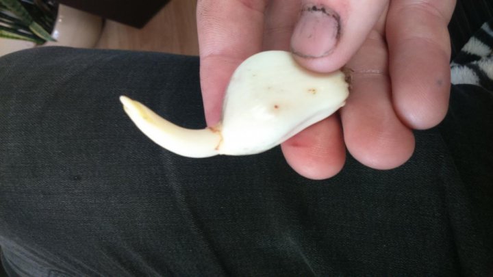

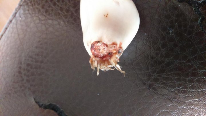

i  jak oceniacie
 Będzie ciężko.. nie miałem takiego przypadku, ale odbudowa całego systemu korzeniowego będzie ciężka dla czosnku. U mnie korzenie mają po nawet 20 cm i jest ich bardzo dużo, bardzo dobrze jest rozwinięty korzeń. Nie wiem czy uda ci się to odratować bo tam nie oszukujmy się, ale nie ma prawie nic :/ Próbuj może coś się uda, ale o dużych główkach to można zapomnieć.
Edytowane przez RubenDesiewicz
Ja jak zaglądam to zwykle korzenie wyglądają ok ale kilka szt.podobnych do tego na foto też spotkałem.
Może kolega pourywał część korzeni jak wyjmował ząbek z ziemi?

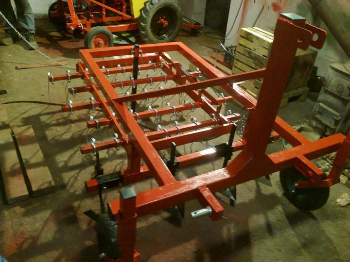

      Będe wdzięczny za podpowiedz jak zrobić sadzarkę do czosnku,zdjęcia dane konstrukcyjne.Z góry dziękuję.
