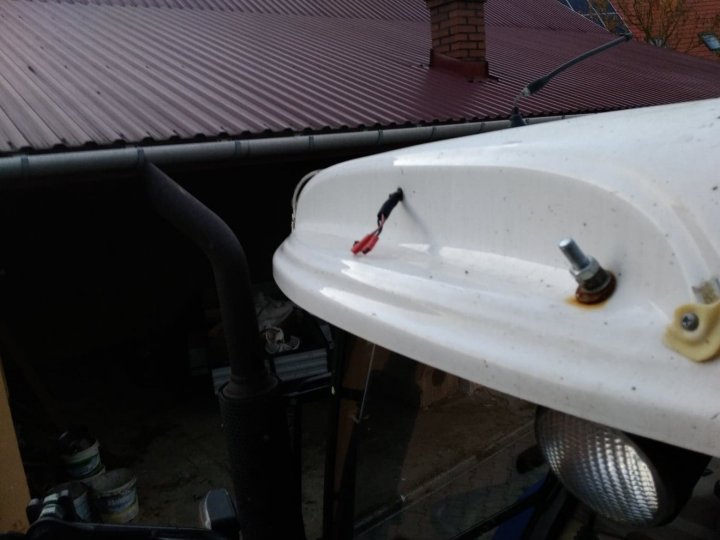

Witam, chciałbym się dowiedzieć czy pod przednią osłoną dachu kabiny macie zainstalowane lampy, jak widać na zdjęciu kable są wypuszczone. I drugie pytanie co robi się tymi zaznaczonymi przyciskami na panelu sterowania?
Te znaczki to wychodzi na to że wycieraczka włącz wyłącz  spryskiwacz płyny włącz wyłącz  f/set to zapewne jakieś kasowanie ustawianie tego wyświetlacza małego a ta lampa to h*j wie . Kable są wypuszczone to zobacz czy idzie napiecie jak właczysz  halogeny bedziesz wiedział czy jest podłączone czy nie ? Wiec co Kupiony jednak ?
ogarnąłem wszystko tylko tym z tym f set to jakieś tam parametry się wyświetla: ilość godz przepracowanych i chyba napięcie aku a z przodu sa tylko kable wypuszczone nic poza tym. Tak kupiony, narazie się przyzwyczajam do jazdy bo ciężko tak z mf 235 się przerzucić

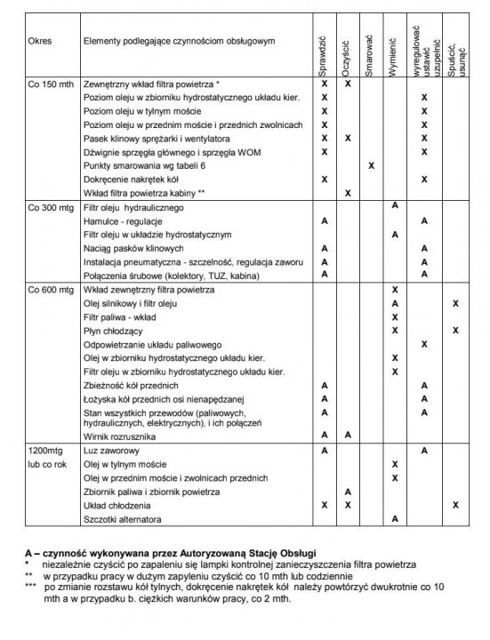

Nie rozumiem ? Tam gdzie kupiłem zawożę i robią mi przegląd tak jak wcześniejsze:
Samemu mam sprawdzać te rzeczy jak nie mam o tym pojęcia ? Dlatego pytam czy orientuje się jaki koszt takich serwisów po 5 latach, na co zwrócić szczególna uwagę, proszę o jakieś rady a nie czemu samemu nie robię przeglądu (luz zaworowy, wirnik rozrusznika nie wiem nawet jak by to robic :D)
