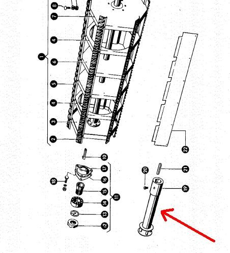

Przypuszczam że tej części używa się do przedłużenia wałka od bębna młócącego. Jak się bęben zapcha słomą,wtedy zakładasz "tą"część i wkładasz w nią łom i kręcisz w przeciwną stronę aby odetkać bęben.
to jest niby to co piszecie
ale w consulu nieużywane
gdyż młocarnie zobaczysz jak pokrywe ściągniesz
jest kierownica i kokpit pod bokiem
odkrywasz pokrywe i kręcisz bezpośrednio młocarnia
