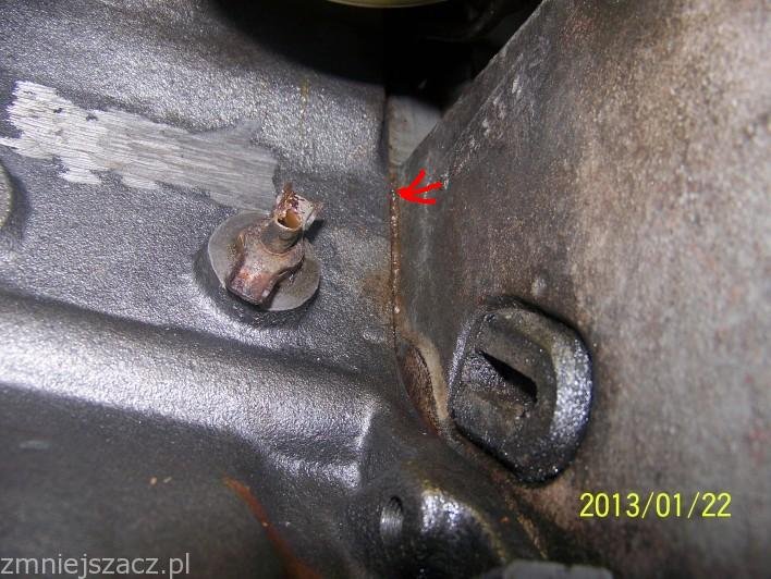

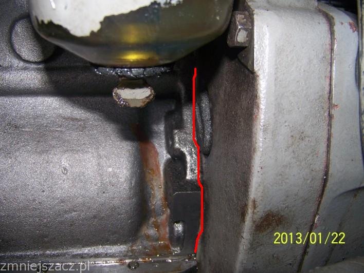

post-62292-0-36724500-1358887974_thumb.jpgpost-62292-0-36724500-1358887974_thumb.jpgpost-62292-0-56781200-1358888009_thumb.jpgWitam.
Ostatnio zrobiłem remont kapitalny silnika i cieknie olej między pokrywą sprzęgła a blokiem rozpoławialiśmy już 4 razy i dalej niewiadomo co jest. Załanczam kilka zdjęć,w miejscu zaznaczonym na czerwono jest wyciek
ale co umyć rozpuszczalnikiem i gdzie dać sylikon,przepraszam że niewiem co i jak ale to pierwszy remont silnika od nowości jest to "czysty anglik" niemam doświadczenia :rolleyes:

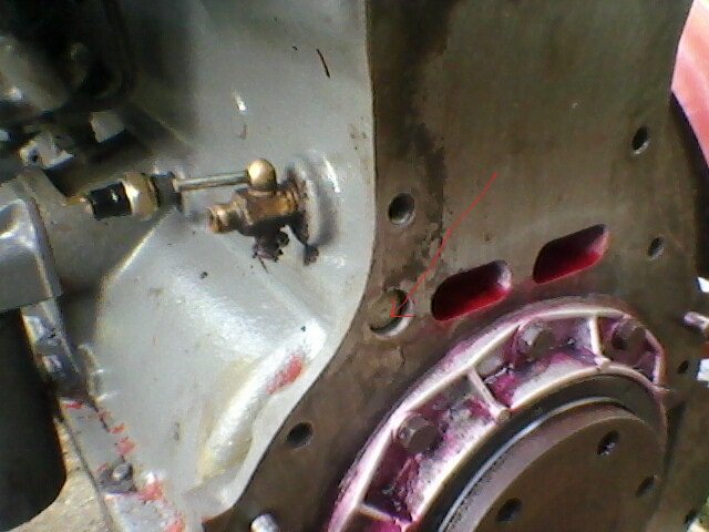

mam identyczny problem co daniel9. Po rozkręceniu zauważyłem że korek/zaślapka była na równo z silnikiem (zaznaczona na zdjęciu strzałką), delikatnie pukłem (niestety), wcisnąć ją bardziej czy wyjąć (ale jak ?) i włożyć nową ?
