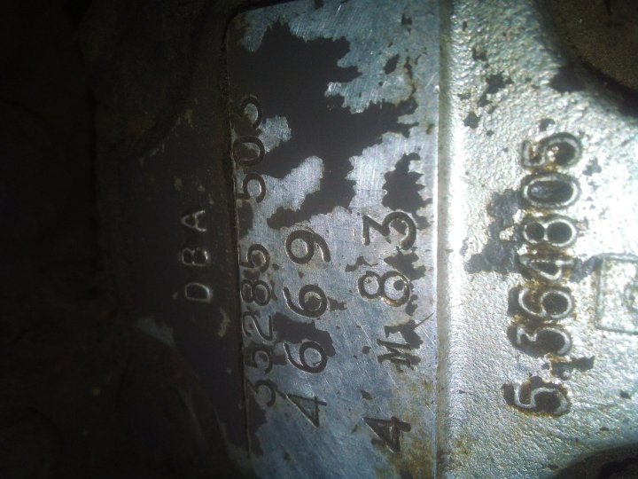

powiem tak ja wymienialem tez taka mam ten model ciagnika srandardowo jest 11-16 pomiedzy wspomaganiem a hydraulika a kupilem 13-19 i jestem bardxo zadowolony
pol roku temu płaciłem 1280 zl
z uszczelniaczami i srubkami ktore sa przy rurkach wchodzacych w pompe
bierz tą z drugiego linku, sam osobiście taką założyłem u siebie właśnie od tego gościa, jest mocniejsza od pozostałych co pokazałeś i sprawuje się wyśmienicie, oby tak dalej :)
Tak ciężko wykręcić numer np do jakiegoś lepszego sklepu i zapytać u źródła???
Do bimy albo mal rol pakość?
Nie musisz od razu kupować a dowiesz się co masz i co powinno być.
Nawet w claasie się dowiesz.
No i podali mi numer pompy i taką kupiłem i założyłem i wg mnie wyje. Wydaje mi się że powinienem mieć z lewymi obrotami a mam z prawymi.
Jak kręciłem silnikiem bez pompy to koło zębate napędzające koło zębate pompy kręciło się w prawo .czyli dawało obroty pompie lewe możliwe że przez to wyje?
Na pompie jest strzałka jak ma pracować.
Tak jest na starej pewnie i nowa powinna tym bardziej mieć.
Układ odpowietrza się sam.Jeśli nadal masz takie same objawy jak przed wymianą to nie wina pompy wychodzi że była....
Mierzyłeś ciśnienia przed wymianą i po na nowej?
