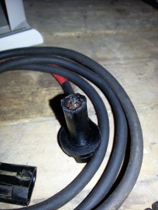

Wymiana czujnika prędkości w R120.14
Zdążyć, zdążyłem ale zmartwił mnie wymontowany czujnik. Stary został zestrugany jakieś 2mm - uszkodzenie widoczne na załączniku. Dodam że po wymontowaniu uszkodzonego nie znalazłem oringu a taki widać w katalogu z częściami. Czy to tylko brak oringu czy też jakieś luzy łożysk w przystawce??
