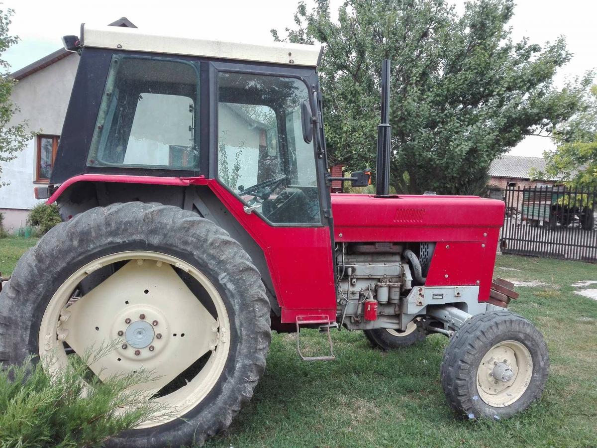

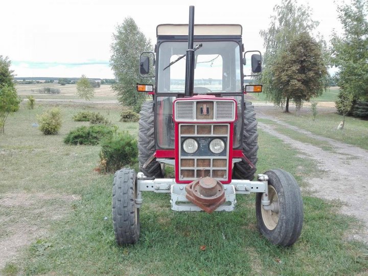

Witam wszystkich forumowiczów,
Mam oto taki problem z ciągnikiem International Harvester 685 (dosyć mało spotykany dlatego nie mam kogo się poradzić), mianowicie był wyciek oleju z ciągnika. Nie zauważyłem tego, i podczas kopania buraków zaczęło coś trochę śmierdzieć. Na drugi dzień dolałem normalnie olej, i wszystko było ok, do momentu kiedy podczas jazdy chciałem użyć przyśpieszacza. Niestety bez reakcji. Nic się nie stało, ciągnik z taką samą prędkością jechał. Moje pytanie brzmi: co mogło się popsuć? jaka część? I jak zabrać się do naprawy tego elementu? dziękuje z góry za podpowiedzi. W załączniku załączam zdj mojego ciągnika.
Prawdopodobnie niski poziom oleju spowodował zanik ciśnienia na płytkach wzmacniacza momentu i uległy one przypaleniu. Nie wiem czy do tego układu jest oddzielna pompa czy ciśnienie bierze z pompy hydrauliki. Przez pracę z niskim poziomem oleju mogła ulec uszkodzeniu również pompa hydrauliczna.
