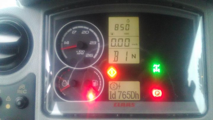

Witam, mam na oku Claasa 640 cis i po uruchomieniu silnika świeci się kontrolka błędu. Czasami jak się go zgasi i ponownie uruchomi to błędu już nie ma. Zastanawia mnie czy nie padła świeca żarówa bo nie świeci się kontrolka świecy, ewentualnie coś innego poszło lub pada akumulator, bo słyszałem, że Claasy są bardzo wrażliwe na słabsze napięcie. Zastanawia mnie również na jakie zasadzie działa kontrolka oleju. Oraz to jest skrzynia półautomatyczna i przy zmianie biegu na postoju czuć takie szarpnięcia, podczas jazdy jest podobnie. Czy to jest normalne ??,a i ten claas nie ma miękkiej przedniej osi i tak dziwnie podskakuje na w miarę równym asfalcie.
Załączam zdj. silnik był uruchomiony. Gdy włączy się zapłon to świeci się akumulator po lewej w zegarze od obrotów, w zegarze niżej mrugnie czerwona kontrolka na górze. Na tablicy czasami wyskakuje ten trójkąt no i ręczny i napęd, ale tego nie biorę pod uwagę.
Błąd dotyczy CPM, czyli popularnie Boosta. Albo czujnik nie domaga, albo wyrobiony blaszane koło na wałku sprzęgłowym.
Bez podłączenia pod komputer ciężko będzie jednoznaczną diagnozę postawić.
