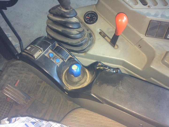

Witam. Posiadam ciągnik mf 6265 w odrobinę bogatszej wersji bo posiada joystick w podłokietniku, podpięty jest tur. Problem polega na tym, że jeżeli chcę wychylić łyżkę (osprzęt), dżoj w prawo, to wychyla tylko trochę, tak jakby poszczał olej tylko na sekundę, po dwóch takich ruszeniach dżojem dioda wyświetla błąd 2-2-4 (dioda na przycisku w podłokietniku). Brak też jest płynnego ruszenia, wychylania, zero precyzji. Trzy pozostałe strony są ok (podnoszenie, opuszczanie, branie na siebie). W datatroniku zniknęły mi funkcje joysticka, a tam jest możliwość ustawiania ilości przepływu oleju i czasu przepływu. Przestało też pokazywać prędkość obrotową silnika i WOM, na zegarach przy kierownicy pokazuje.
 Podsumowując co to za błąd 224. Co mogło być przyczyną zniknięcia funkcji joystick i niepokazywania prędkości obrotowych.
Bardzo proszę osoby które miały jakąś styczność z tym joystickiem o porady, wiem że niewiele tego jest.

sprawdź czy na elektro zaworze z tyłu pojawia się błąd 2-4. Jest to błąd zbyt dużego wychylenia dźwigni, być może wystarczy sama regulacja ciśnienia sterującego w zaworze albo już się zawór zużył i tylko wymiana. Jak rozbierzesz te aluminiowe pokrywki sterowania zaworami to jest tam taka śrubka regulacyjna, spróbuj nia pokręcić odrobinę w lewo lub prawo i sprawdzaj czy pomoże. Mi się tak udało uzdrowić elektrozawór.

Przecież ładowacz masz dodatkowo wpięty w układ, wystarczy go odłączyć i będą normalnie działać gniazda.
Ja żeby użyć gniazd sterowanych joystikiem mam zamontowane zawory odcinające na przewodach przy turze.
@arek właśnie pojawia się błąd 2-2-4 może to i ten co napisałeś 2-4. Dzięki za podpowiedź.
@pig
czyli wystarczy tym pokrętłem zamknąć olej na ładowacz?Czy jeszcze są jakieś inne zaworki?
To co zaznaczyłeś ro zawór od podnośnika. Ładowacz masz podpięty bezpośrednio pod elektrozawory czyli żeby używać gniazd musisz mieć zawory odcinające na wężach do ładowacza.
