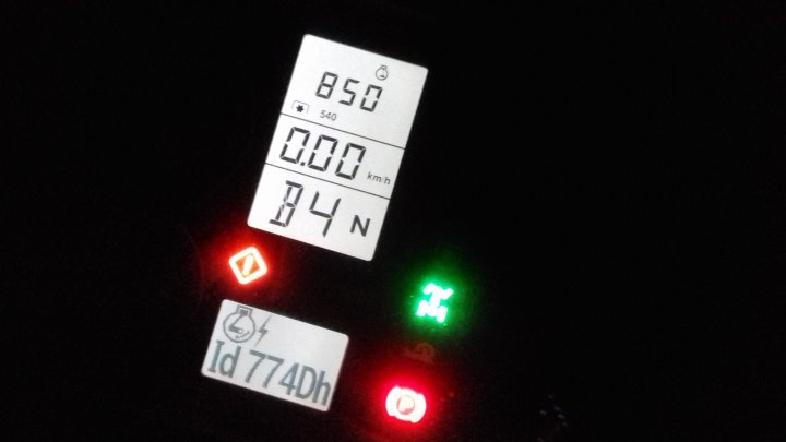

W 697 zapaliła się kontrolka pomarańczowa z akumulatorem i szczałką z kierowaną do góry. Wyskoczyły błędy 322 i 422. Czy ktoś wypowie się w tym temacie ?
Problem rozwiązany wypiął się przewód z czujnika  skrzyni od temperatury oleju
