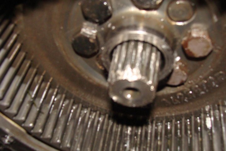

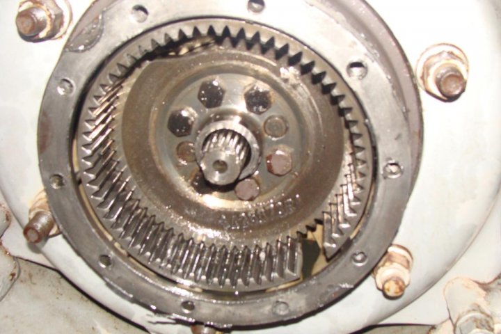

Witam podczas jazdy na napędzie zablokowało mi kolo .oto efekt .moje pytanie czy wałek musi iść do wymiany ewentualnie jak go łatwo wyjąc .i czy ktoś na forum posiada części
Na pól osi krótkiej objechane mocowanie zegera . czy wytrzyma gdy przyspawa tryb ataku do walka krótkiego.r nierozwianie nie profesjonalne  lub gdy dam do napawania ? .
Nawet nie żartuj z tym spawaniem koła do wałka. Jeśli już chcesz to ratować, to napawanie i wytoczenie rowka na seger powinno się sprawdzić.
Jakbyś wrzucił wyraźniejsze zdjęcie, to można by coś więcej powiedzieć, bo nie widać wyraźnie w jakim stanie jest końcówka
Mi się wydaje że można by po środku otwór wywiercić nagwintować i przykręcić podkładką i śrubą  bo ten materiał w środku raczej nie jest twardy widząc co się dzieje z poniektórymi trybami w tych traktorach chociaż półoś może jest mocniejsza
