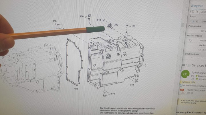

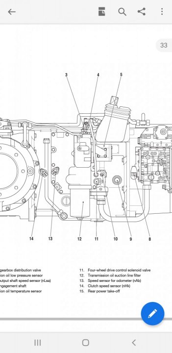

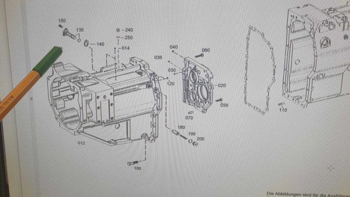

Witam, mam taki problem, uszkodzony czujnik prędkości sprzęgła nHk, czy ktoś zamawiał wyżej wymieniony czujnik i wie który to jest w katalogu części? W instrukcji serwisowej jest pod numerem 14 a w katalogu części ciężko określić.
    • Przez domel27
