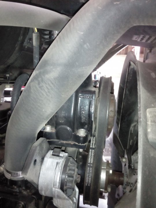

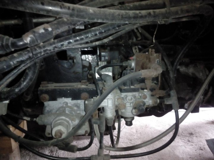

Witam. Posiadam Case Mx135 od jakiegoś czasu i potrzebuje w nim zamontować układ pneumatyczny. zakupiłem takowy od case mx150 tylko potrzebuje pomocy, ponieważ nie wiem gdzie powinna być sprężarka i zawory sterujące. czy mógłby ktoś kto posiada taki ciągnik z pneumatyką zrobić kilka zdjęć całego układu i mi podesłać?:)
Nie wiem czy to wiele pomoze ale poniżej dwa zdjecia z montażu podzespołów pneumatyki. Zawory z pierwszego zdjecia sa umieszczone za lewym tylnym kołem
Edytowane przez Lukas85
Zawór pneumatyki nie ma tutaj połączenia dźwigienkami z pedałami hamulca ? Sterowanie jest hydrauliczne ? jak to  się  ma do instalacji hamulca hydraulicznego, można to wykorzystać ?Pytam bo mam ciągnik bez pneumatyki (Case cs).
Zawór jest sterowany hydraulicznie z pedału hamulca, dźwigienką jest sterowany tylko ręczny, cs to inna bajka więc może być inaczej.
