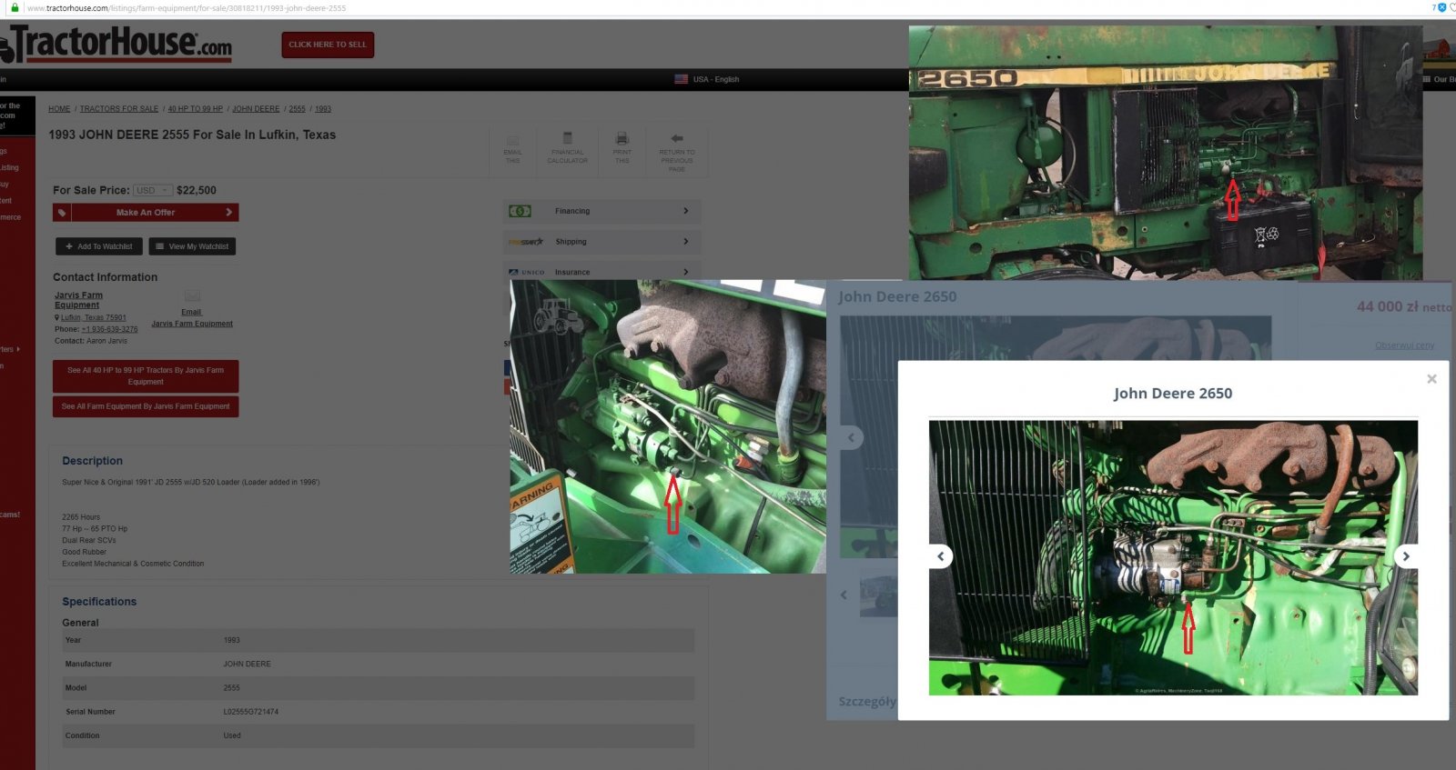

To co podano wskazuje, że pompa wygląda zupełnie inaczej, dokładniej tak jak w amerykańskim 2555.

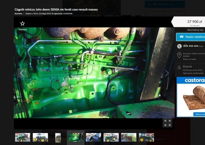

wrzucam zdjęcia porównawcze "normalnej" pompy i tej amerykańskiej.
Czerwonymi strzałkami zaznaczyłem jaka jest różnica.
jeśli pompa jest taka jak w 2555 niewykluczone, że da się ją jakoś przestawiać lub może konieczna jest zmiana całej głowicy.
