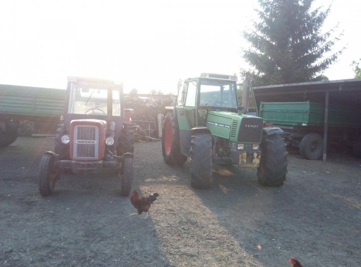

Witam, Posiadam ciągnik fendt 311 lsa w którym remontowałem skrzynie biegów (wymiana synchronizatora 2 biegu). Po złożeniu nie działa sterowanie podnośnika z ciągnika. Działa z błotników oraz sterowanie ręczne. Wtyczki posprawdzane, nie ma możliwości zamiany czy złego podłączenia. Miał ktoś taki przypadek ? Pozdrawiam serdecznie !
jak 2 nie działa/nie zazębia synchronizatie/a 1 często wyskakuje to na 100 % koła i synchronizatory do wymiany  plus na pewno coś jeszcze dajdzie  a poza tym nie zamierzam go sprzedawać więc wolę dać nowe orginalne części Ja osobiście nie zamienił bym go nawet na nowy nieważnie jakiej marki  Mój to LSA 312 z 1988 roku przebieg chyba duży ale silnik ideał
Edytowane przez AleksanderX
Moj 15 tyś niecałe. Jeśli chodzi o 2 to możliwe że synchronizator wraz z przekładką (hamulcem i zębatką) do wymiany. W moim przypadku jedynie zębatka i hamulec. Co do jedynki może być tak że kamienie w synchronizatorze są do wymiany i nie trzymają jeśli wyskakuje. Możliwości jest wiele. Sterowanie naprawione, przy sciąganiu kabiny odpinane były wiązki kabli, jedna z wtyczek wymagała delikatnie dogięcia wsuwek w niej. Wszystko już śmiga ;)
