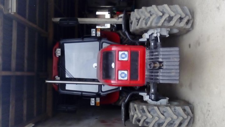

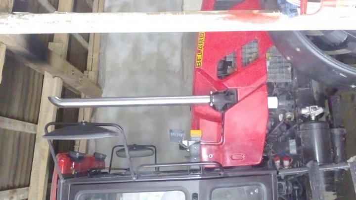

Niedawno zakupiłem do swojego ciągnika przelotowy wydech z blachy kwasoodpornej o średnicy wewnetrznej 76mm.
Niektóre osoby ciągle powtarzają zeby zmienić rurę na zwykły tłumik bo turbina sie szybko rozleci bo podobno "łapie za duze obroty"  :mellow:
I teraz moje pytanie do was.
Co sądzić o tym fancie? Mają racje?
Zauważyłem tez że ciagnik na przelotowym szybciej wkreca sie na obroty.
No i ten dzwiek syczącej turbiny nie do podrobienia  :rolleyes:
za odpowiedzi i porady wielkie dzieki  :)
Turbine raczej nic nie będzie, w autach też się kładzie przeloty o turbiny chodzą dobrze. Ale po całym dniu na traktorze sam pewnie będziesz chciał zmienić, bo dźwięk może jest fajny na chwilę m, ale jak tak chuczy cały czas to bywa męczące
seweryn20 Przyznasz że troszke lepiej chodzi na przelocie ( szybciej wkreca sie na obroty) czytałem gdzieś twój komentarz juz nie pamietam gdzie  że przełożyłeś znów na stary tłumik i było lepiej ?? chyba napisałes ze mniej kopcił :D
Tak pisałem ale sprawa się wyjaśniła. Pusta rura ma średnice 72 mm chyba a końcówka tłumika jest węższa. To na 100% było złudzenie. Spaliny na tłumiku wylatują w powietrze szybciej mieszając się z nim, odlatując dalej od komina. To sprawia wrażenie że  mniej kopci. Tylko  złudzenie.
Czy lepiej się wkręca......  Powiem ci szczerze że nie zauważyłem różnicy. Możliwe że to też tylko złudzenie przez inny dźwięk.
A co ty nic mu nie będzie. Miałem oryginalny tłumik, miałem robiony przelotowy z wełną w środku, (jedyny na którym dźwięk był na prawdę inny taki jak by wygładzony) miałem rurę od razu na kolanku a teraz mam na słupku. W kabinie zero różnicy ciągnik chodzi ciszej niż zetor czy 80-ka z kwadratowym tłumikiem.
