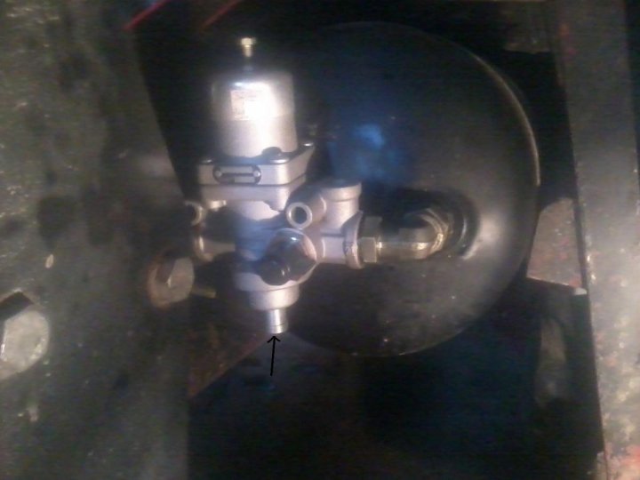

Witam,problemem jest wydostające się z regulatora powietrze,które tak głośno wychodzi,że zagłusza pracę ciągnika,sprężarka dobije do 6 atmosfer i cały czas z spod spodu tego zaworu,co jest na zdjęciu zaznaczony na czarno,uchoci powietrze,wydaje mi się ,że powinno co jakichś tam czas,,psiknąć"i cisza,a tu cały czas hałasuje,co to może być?
Wszystko chodzi dobrze, tak ma być. Sprężarka dobija do określonego ciśnienia potem jest "psik" a potem cały czas uchodzi to co sprężarka pompuje aby ciśnienie było jednakowe, jak ciśnienie spadnie poniżej okreslonego sprężarka dobija i znów to samo i tak w koło macieju.
