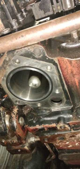

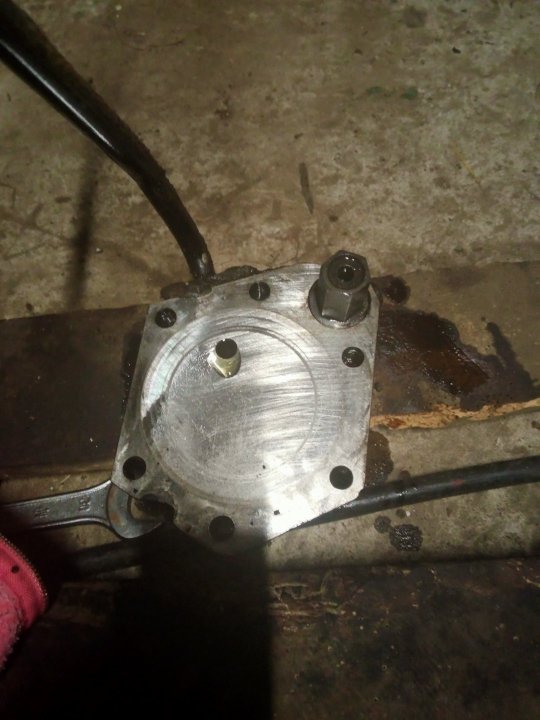

Case 5150 podczas podnoszenia pługa wywala oleje spod pokrywy gdzie jest tłok..
Odrecilem spuściłem olej. Nie było tam żadnej uszczelki czy ktoś wie gdzie taka uszczelkę dostanę? Mechanik doradzil aby złożyć to na silikon

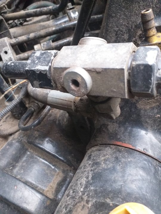

Witam, potrzebuje taki trójnik jak zaznaczony na zdjęciu żeby wpiąć się do dodatkowego siłownika podnoszenia. Wie ktoś gdzie można taki kupić?? Pozdrawiam
U mnie jest akurat taki.
Mam jeszcze jedno pytanie?
Gdzie masz podpięty ten wężyk koło tego trójtrójnika bo u mnie wogule tego nie ma?🤔
Edytowane przez PRIMO
Akurat to zdjęcie jest nie od mojego ciągnika i nie wiem do czego służy ale wydaję mi się że może to być jakiś odpowietrznik, u mnie też tego nie ma 😏 A ty masz to oryginalnie założony ten trójnik? I czy masz orginalny siłownik? Pozdrawiam
Edytowane przez KUBA989
Jak kupiłem to już był ten dodatkowy siłownik.
Wygląda mi to na oryginał ale pewnościnie mam.
A pokazał byś zdjęcie jak on wygląda i jak jest zamontowany bo właśnie chcę owy założyć
