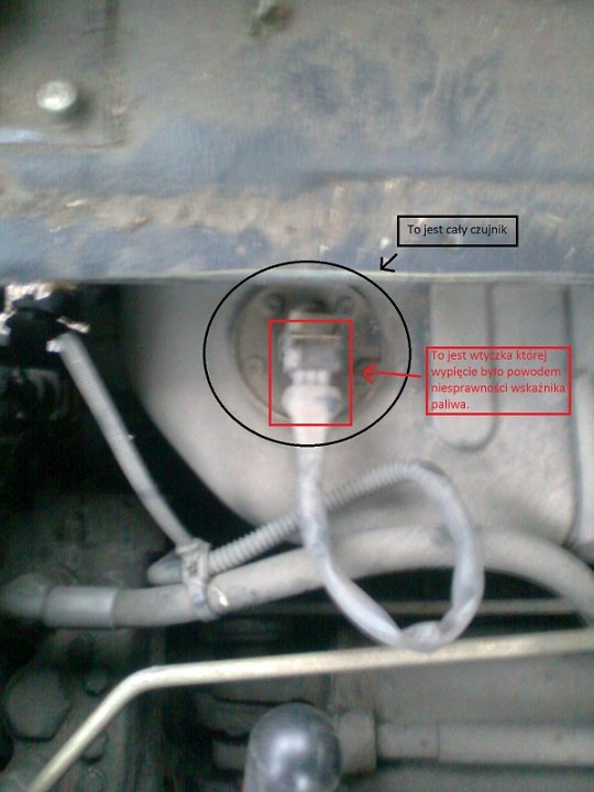

U mnie wskaźnik przestał działać po niecałym roku on nowości ciągnika, cały czas pokazywal pusty bak. Przyczyna okazała się bardzo prosta. Z Jakiejś przyczyny, a nawet na pewno poprzez wibracje wysunęła się trochę wtyczka na czujniku. Wczoraj wymontowałem siedzenie i dekielek w celu wyjmowania czujnika. Byłem miło zaskoczony gdy po dociśnięciu wtyczki wskaźnik zaczął działać :) Dodaje zdjęcie w celach edukacyjnych. Może się komuś przydać.
    • Przez ilovemtz
