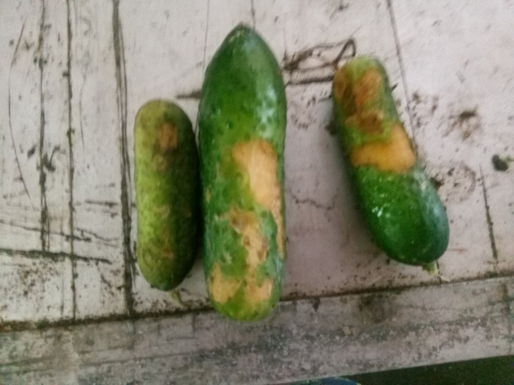

U mnie też się takie okazy trafiają. Podejrzewam iż to w wyniku zbyt wysokiej temperatury i ogórek najzwyczajniej w świecie gotuje się w krzaku do tego kontakt z wilgotną glebą i gniją.
Takie gnijące egzemplarze trafiały mi się w większej ilości, gdy podlewałem intensywnie a liście tworzyły zwarty łan i wilgotność pod nimi była wysoka. W mniejszej ilości gdy już krzaki były trochę umęczone i część liści połamana, wtedy gniły niektóre leżące na mokrej po podlaniu(lub deszczu) ziemi.
