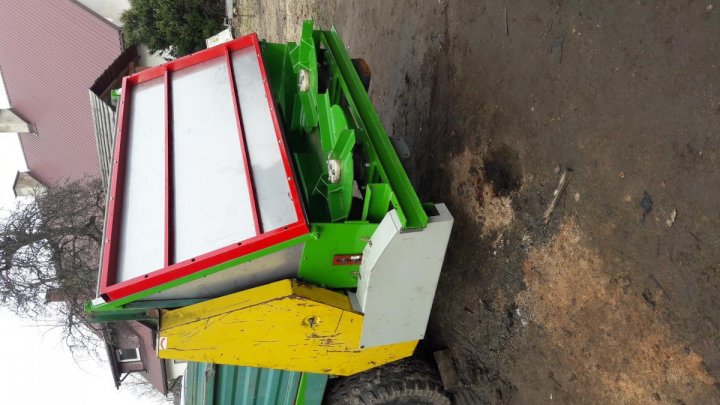

Moze jak by sie dalo jakies kątowniki do pasa dokrecic to by cos z tego piasta bylo, ja przerabialem rozrzutnik na talerzowy. Inaczej nie wydostanie sie z piasta bo to jest prawie takie jak ciasto.

Od 4 lat moje pola nie widziały nawozu. Wszystko na oborniku od brojlera. Dawka 20-30 ton/ha. Nie mam swojego rozrzutnika bo mi się nie opłaca kupować. Usługa załadunku i rozrzucania to 12-13zł tona. W okolicy mam bergmana, joskina i pichona. Wszystkie na talerzach

U mnie w okolicy niema takich sprzetow wiec wzorujac sie na Bergman przerobilem 3.5 Czarna Bialostocka i wychodzi elegancko
