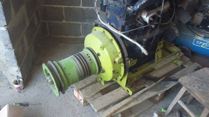

Witam Posiadam Claasa Mercatora 50 i  Został zatarty na jesien przy czyszczniu go silnik . Mam zaplanowany już remont silnika alle mechanik kaze sciągnić przekładnie dołaczoną do silnika przechodzącą na paski wiec pytanie Jak sciagnąc przekładnie z silnika na paski Załacznik
Chodzi zeby siagnąc to zielone od silnika

Ja ściągnąłem w classie standard. Ściągnij koło pasowe, potem odkrec wszystkie śruby i potem ściągaj dzwon, w środku dzwona od strony koła pasowego jest łożysko ina nim on jeszcze trzyma.
