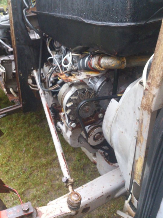

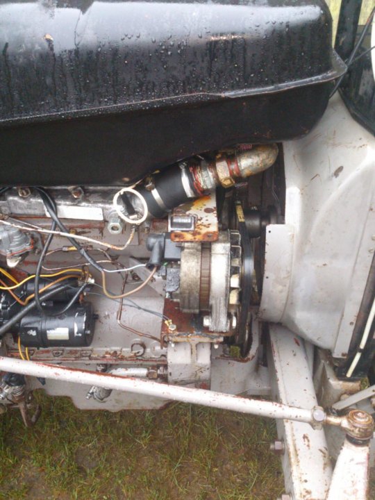

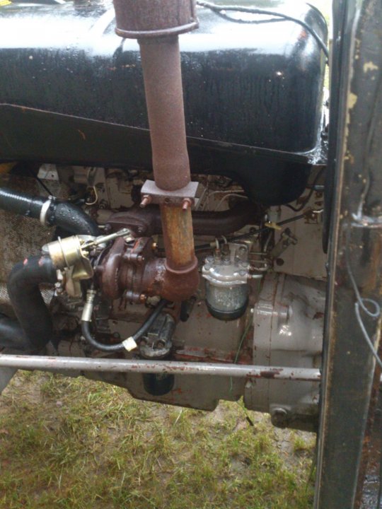

bibit wszystko okej ale ? Jakim cudem ta turbinka ze sierry dmuchnela Ci 1,5 bara w 2 cylindrach ? jak juz wczesniej pisal bodytempelton 2 cylindrowiec 4 suwowy ma przerwy w wylocie spalin ? jakim cudem wiec spaliny ciapkowe by napedzily ta turbine do takich obrotow aby dmuchnela 1,5 bara ? w fordzie seryjnie dmuchala na pewno nie wiecej jak 1,2 bara i to przy full obciazeniu auta , rowna struga spalin z 4 cylindrow. i zapewne miala WG bo piszesz ze to juz 1,8 TD czyli typowy fordowski motor.

No chyba się na fotki nie doczekamy ale ok .
Dla Twojej informacji bitbit turbina z forda 1.8 TD daje max 0.8 bara i to dopiero od około 2200-2300 obr
bitbit w jakim ciągniku masz to turbo w fergusonie czy 30 bo w obu tematach się pochwaliłeś ?

ok nie ma sprawy mam w c 330 i w MF 255 turbo ale proszę o cieroliwoś bo jak pisałem wcześniej jestem w Niemczech
w czwarek jadę do pl w sobotę porobię fotki ok ?

Oba to turba ze sierry ?
PS mam pytanie bo w fordzie patrząc na wykresy ta turbina wstaje bardzo późno- tak przy ok 2400obrotach jest szczyt momentu obrotowego a jak jest w c330 ?
Mam też pytanie do wartości doładowania na którym jeździsz teraz w ursusie i w którym momencie nastepuje szczyt momentu obrotowego - przy jakich obrotach bo normalna c330 ma max moment gdzieś ok 1800obr , a jak jest u ciebie ?
Ps badzo mi sie podoba przeróbka , ale pomyślałbym raczej nad jakąś turbiną od mniejszego silnika - coś 1,4 tdi albo 1.6td - moim zdaniem łatwo by wstawała i można by ustawić w miare relatywnie małe ciśnienie doładowania - tak 0.5bara aby za bardzo nie ingerować w piec.
