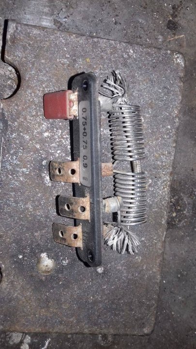

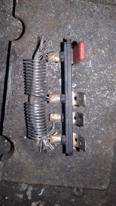

Tak to jest to, w tej koszulce jest bezpiecznik termiczny. Jeżeli masz miernik to sprawdź czy bezpiecznik ma przejście, lub doświadczalne zewrzyj bezpiecznik i zobaczysz czy wentylator ruszy na wszystkich biegach (oczywiście na kilka sekund).
Wieczorem napiszę w instrukcji od cinqucento jest napisana wartość i uważam że tu podobna. Coś z wentylatorem/filtrem jest nie tak jeżeli pali bezpiecznik. Jeżeli nie znajdziesz to wieczorem poszukam i napiszę.
CC ma 184 stopnie uważam że tu podobnie , tylko nie lutuj bezpiecznika bo go spalisz, jeżeli jest możliwośc to rozbierz wentylatory i nasmaruj aby wszystko lekko chodziło. http://allegro.pl/listing/listing.php?order=qd&string=bezpiecznik+termiczny+184&bmatch=base-relevance-floki-5-uni-1-5-1025
Edytowane przez Sadek
Dnia 4.01.2017 o 21:44, BartomiejSkrczyski napisał:
dosyć długo szukałem tego bezpiecznika,a on był schowany w dmuchawie. potem już z górki jak wiedziałem co i gdzie zrobić. trzeba było to wymienić w 2 dmuchawach bo było popalone.
Część czy mozesz mi podac numery czy cos takiego jaki kupic dobry rezystor i bezpiecznik
