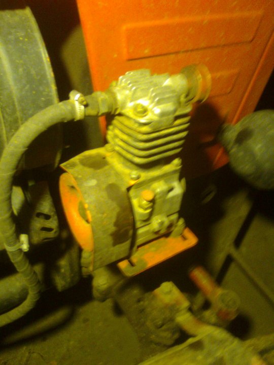

Bardzo prosto ,pod zbiornikiem paliwa do wspornika osi trzeba przykręcić (są tam otwory z gwintem )blachę grubości około 1 centymetra (cieńsza będzie drgać),odpowiednio podgiętą,(aby nie chwytała przy skręcie o koło),do kej blach z prawej strony ciągnika koło samej maski przykręcamy sprężarkę (od 330)w sposób umożliwiający naciąg paska .
Ja miałem od Stara sprężarke założoną z prawej strony tak jak @GoRAL1 napisał ale zdjołem bo nie była potrzebna a poza tym zbiornik powietrza blokował dostęp do pompy oleju. Zresztą teraz jak mam tura to chyba i tak by przeszkadzała.
A ja zakładam właśnie sprężarkę od stara i mam problem z kołem pasowym, tym dokręcanym na to co napędza alternator.Nie chodzi centrycznie jak to na wale i szarpie sprężarką, może mam złe śruby, albo robię coś nie tak?

Moim zdaniem nie ma różnicy, jaka to sprężarka :rolleyes:
Różnić się może jedynie miejscem zamontowania lub wyglądem. Ja w swoim Władku mam dorobioną podstawkę pod sprężarkę, która wkręcona jest pod bakiem. Pasek klinowy jest zaczepiony do koła, gdzie jest także pasek od alternatora. No a reszta to przewody, butla, zegar od ciśnienia no i gotowe :rolleyes: Sprężarkę poprzedni właściciele kupili w Polsce- jakaś firma z Krosna to produkowała i jest po prostu przeznaczona do Władków- również ta firma to zakładała na serwisie :rolleyes:
Wiem gdzie ją zamontować i jak głównie chodzi mi o taką można powiedzieć "butelkę" co wchodzi do niej wąż ze sprężarki ale nawet z ciekawości chciałbym zobaczyć tą identyczną sprężarkę przy władku.Wiem że trochę upierdliwy jestem ale cóż :D
No to ma być tak samo zrobiona instalacja jak w każdym ciągniku np 3p:
sprężarka-odolejacz-zawór bezpieczeństwa(zbijacz)-butla-zawór hamulcowy i wyjście na przyczepę a to wszystko połączone rurkami lub węzami
A to podwójne koło pasowe na wale, gdzie jedno idzie na pasek do altka i wentyla, a drugie do sprężarki, to jest jedna całość czy może jedno koło odkręca się od drugiego?

A ja mam pytanie gdzie umocować butle do hamulców???? Jak można prosić o jakieś zdjęcia :D Bo nie wiem gdzie najlepiej ją umocować żeby nie zawadzała ;D A spreżarke mam od C-330 :D
Ja mam tak zamontowane

U mnie jest polska od c330. Ciągnik kupiłem to była od nowości zamontowana(Mam t25A LEDA).
U mnie w galerii w miare dobrze widać całą instalacje, butla jest pod kabiną z prawej strony, nawet miesci sie za kołem, no chyba że masz większą butlę.
