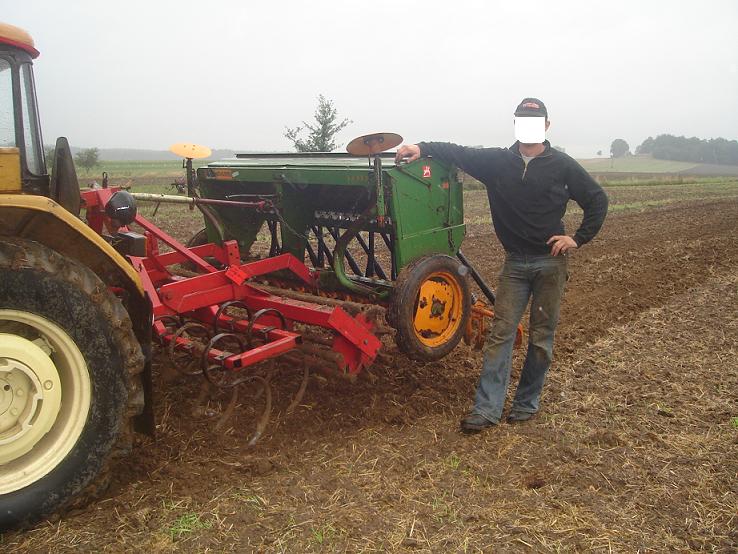

wydaje mi się że nie ma takiego zestawu do c-360 a tak wogóle to chyba by miała cięzko. To ile ha ma robić ta 60 że aż zestaw trzeba zapinać??
  • Root Admin
i co 60 go podniesie?
u nas chłopak pojechał siać nawoź rozsiewaczem z brzegu nasypał tam coś koło 600kg, jakoś podniósł ale po chwili jazdy odpadło mu tylne koło, wszystko się pourywało
skoro agregat 3m bierny wazy około 1.2-1.5 tony plus ziarno z 500kg to mamy blisko 2tony, teraz wezmy ze taki zestaw 2.5m bedzie ważył z 60-70% tego co 3m więc trzeba się liczyc z masą około tony razem z ziarnem. czy to jest odpowiedni ciężar do dzwigania dla 60 czy tez 3p? odpowiedz sobie sam
Zerknijcie na fotkę.Ten zestaw został sprowadzony i znajomy go z ciekawości podpioł do swojej 60-ki,a kupił go gościu który ma 3-P i po zrobieniu bciążnika z betonu na przód normalnie go eksploatuje.
Gdyby to jednak był agregat bierny o szerokości 2,5m i do tego półzawieszany, a gleby do obsiewania zaliczone do lekkich to było by to teoretycznie możliwe. Tylko czy z ekonomicznego i praktycznego punktu widzenia sensowne?
Wiesz, ja do pryskania używam C 360 z Pilmetem 615 który po zalaniu do pełna waży ponad 1000kg. Tylko że to nieco inny rozkład masy.
  • Root Admin
pol zawieszany to i owszem ale jak koledzy mowią - ma to sens ekonomiczny?
duzo pryskałeś już tym zestawem? dawno temu mielismy skotarka 612 to tak 3p srednio sie z nim zachowywał
trafiłem na to archiwum przypadkiem, bo też czegoś szukam do c-360. Wstępnie podpiąłem do kultywatora (szer. 2,3m i kurze stopki na 2 pierwszych liniach. Trzecia ma normalne noże.) zamiast wałka z tyłu - siewnik 2,5m. Zamiast podnieść agregat - podniosło przód traktora. Powiesiłem z c-330 obciążniki z tylnego koła, zasypałem 30kg. kukurydzy i w polu na 3-ce szedł normalnie. Zastanawiałem się, czy nie dodać jeszcze na boki po 2 łapki do kultywatora, ale ostatecznie szukam czegoś krótszego z wałkiem...
