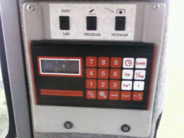

Ja mam MF3070 i spala w zależności od wykonywanej pracy 5-7 litra na godzine pracy. Ogólnie silniki Perkinsa są bardzo oszczędne:) co do tych komputerów to były różne typy, mój np nie wskazuje spalania:(
Nasz 3060 spala od 4-5l/h (lekkie prace np. z ładowaczem czołowym) do ok10l/h w ciężkiej orce. Z którego roku masz tego mf bo muj z88r też ma Autotronic i żadnych funkcjii typu spalanie itp. nie posiada. Co więcej nie ma nawet żadnego wyświetlacza na którym takie funkcje mógłby wyświetlić. pozdrawiam
Mój 3060 tez jest z 1988 sprowadzony z Dani i na prawym słupku jest komp, są tam przyciski takie jak km/h, zegarek, l/h i pare innych. Ale nie pokazuje predkości, pokazuje .0 i nic sie nie dzieje:(

Nom pisałem z dowodu:) A u mnie nie ma zadnych danych A4 ani innych:( wiec nie wiem ale w w polu P3 jest symbol B to moze o to chodzi??? A jak sie przelicza KW na KM??? Acha mam jeszcze jedno pytanie czy we wszystkich modelach brzeczy łacznik wału z przednim napędem???
