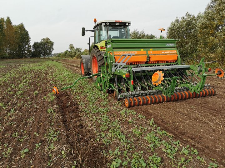

Planuję po soi i po rzepaku zasiać pszenicę, oczywiście bezorkowo. Mam siewnik nawieszany na agregat z redlicą stopkową, niestety potrafi się zapychać. Z tego względu nabyłem siewnik talerzowy, ale taki standardowy na gumowych kołach. Zapewne talerzówka bezpośrednio z siewnikiem byłaby spełnieniem marzeń, ale jak wspominałem mam za słaby traktor. Obawiam się tylko jakie będą wschody za kołami traktora? Z agregatem tego problemu nie ma, a w tej technologii :) jeszcze nie siałem.
