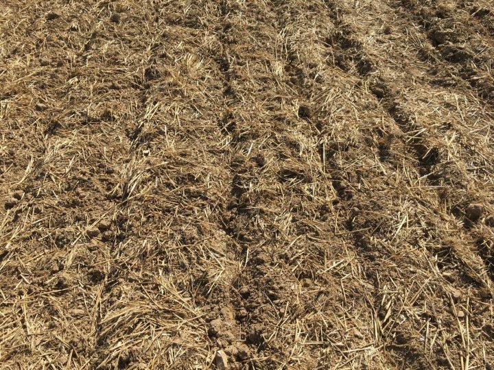

Po soi pole niby czyste. Mam też na bronie wahadłowej nawieszony siewnik z redlicami, po pługu + wał idzie bardzo dobrze, ale już po soi było zbyt dużo resztek pożniwnych, pchało się. Pewnie gruber by zrobi ł lepiej. Obecnie dokupiłem siewnik talerzowy, przede wszystkim do siewu z resztkami i bez pługa. Talerzówce chcę dorobić z tyłu wał crosskill kołeczkowy, by równo ubiła glebę dla siewnika. Zastanawiam się czy warto zainwestować w gruber dla lepszego i głębszego mieszania. Brakuje mi doświadczenia, a  w tym roku nabyłem siewnik talerzowy i noszę się z zamiarem uprawy bezorkowej, z powierzchownym mieszaniem i głębokim spulchnianiem. Ten spulchniacz bardzo ładnie napowietrza glebę, unosi ją, pozostawia luźną. Talerzówka ma troszkę ubić i wyrównać pole, a potem siew.
Prawdopodobnie chodziło o układanie słomy wzdłużnie do jazdy maszyna. Słoma ułoży się podobnie do warkocza, dlatego porównanie. Jestem wdzięczny za porady, nie jest łatwo wszystko sprawdzić samemu. Wielu próbowało, ale nieliczni przetrwali, pomimo popełnianych błędów. Nie uniknę ich, ale będzie i tak łatwiej jak ktoś podpowie.
Siałem pszenica po pszenicy to nie narzekam ale błędy były. Trzeba zadbać o resztki, większy odstęp między zabiegami, wskazany deszcz żeby ta słoma się "zlasowała" wtedy kolejny zabieg lepiej miesza te resztki.
Po rzepaku, okopowych, strączkach jest łatwo bo mało resztek i szybko butwieją. Po rzepaku mam siane z jednym zabiegiem brona talerzowa i jak narazie wszystko ok.
Gorzej jest po zbożach czy qq gdzie te resztki trudniej zagospodarować 🤷‍♂️

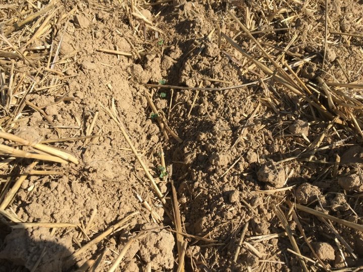

Po rzepaku talerzowka jest dobra, płytko pracuje i lepiej wschodzą samosiewy. Raz nawet zasialem bezorkowo tym redlicowym siewnikiem. Po soi musiałem dwa razy jeździć talerzowka, ale siewnika talerzowego jeszcze nie miałem. Na wiosnę pójdzie talerzowka i siew soi siewnikiem talerzowym.

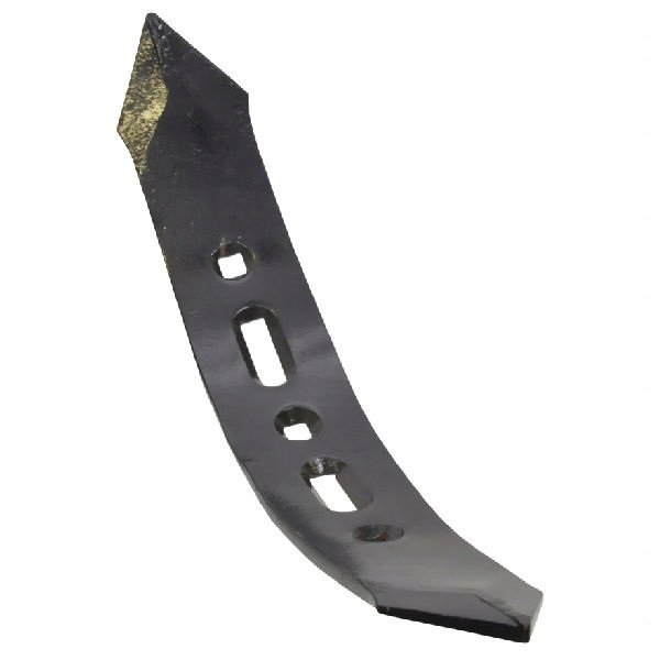

zmień sercówkę na wąską łapę jak w bezorkowych, powinno się poprawić mieszanie, pomyślał bym również nad jakimś zgrzebłem i wałem talerzowym, wtedy powinno być bajka uprawione
REDLICA AMAZONE GRUBER CENTAUR CENIUS CEUS 9460573008 - Allegro.pl
