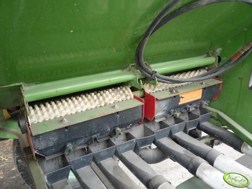

Ogon. Ja robię do nasion punktowy bo z założenia ma to być zestaw do siewu rzepaku a stosując skrzynię nasienną poznaniaka czy podobnej konstrukcji trzeba się liczyć  z sporymi " stratami" nasion. Stratami w cudzysłowie bo  chodzi o problem minimalnego poziomu nasion potrzebnego do właściwego wysiewu.  Wypadało by by rolki były choć w połowie zasypane nasionami i okazuje się że trzeba kilka kg by  w ogóle ruszyć z siewem. Można darować sobie punktowe sianie.  Zrobić  taką  kasetę jak na zdjęciu Izydora niby te same rolki ale nie ma pustych przestrzeni w komorze na całej szerokości są tylko rolki i potrzeba około 1-2 kg by to latało a kg nasion to 100-200zł.

Zbiornik tak jak na zdjęciu izydora jest ok ale zboża mi tam nie dużo wejdzie, max 50kg, zawsze można w zbiorniku dorobić zastawki i użyć tylko pare aparatów wysiewajacych
