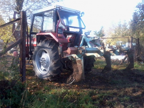

Tomek 90 skoro glinę da się C360 orać to czemu nie da się robić tego bezorkowo?   Tu masz fotkę mojej pierwszej sochy d25727091c6f708amed.jpg  Ferdek ciągał 4 pazury na 25cm. Niestety wywaliłem fotki pola. Pazury rozstawione dość szeroko  tj 27-27-80-27-27 czy tak jakoś Po zawróceniu pod ciągnikiem  było uprawione gruber uprawiał  to co wczesniej zostało ominięte i to obok czaicie, taka uprawa w paski ;)  Pług stawia podobny opór.  Ale to było dawno temu...
Dziś mam  inny  zestaw. Parę glin zeszłej jesieni udało mi się uprawić  i powiem wam tak że porządny gruber w glinie zrobi lepszą robotę niż pług.  Po gruberze mogę siać a po pługu  nawet przy ciąganiu np cambela czasami nie było szans. Gruberem w naprawdę  trudnych przypadkach  mogę poprawić i przejechać jeszcze raz a pługiem?  Pługiem hmm  trzeba jechać 4km odczepić go zaczepić jakieś cudo które porozrywa glinę zanim  wyschnie....  Na moich ziemiach  zostawienie nie doprawionej gliny czasami na dzień dwa to strzał  w kolano.  I wieczny problem co ciągać za pługiem  by móc  to zostawić  na dzień czy dwa jak słońce pali?  Odczepiałem i doprawiałem  najlepsza był brona 20 z wałem ale to trzeba robić na świeżo ale to też mi się nie podoba  bo świeża glina pod kołami się zbija tak i okazuje się że znów jest zbita a pług dał tyle że przykrył  resztki pożniwne i da się  w to siać.
