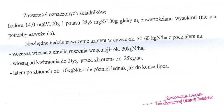

powinno się dawać :okolo 60kg czystego N w ciągu całego okresu wegetacyjnego
w dawkach
30kgN  wiosną po ruszeniu wegetacji
25kgN  początek kwitnienia. najlepiej z wapniem tak jak malkolm pisał. jednak u siebie nie mogę jej dostać i opryskiem uzupełniam bor oraz wapń
10kgN  pozbiorczo .
Edytowane przez senator11111
bajki opowiadasz, azotu przed zbiorem sie niedaje poza malymi ilosciami ewentualnie. Po zbiorze daje sie azot do maksimum konca lipca. Daj tyle azotu co piszesz przed zbiorem to krzaki urosna potezne ale cale g... bedziesz mial owocow. Ale masy zielonej to bedzie sporo do koszenia po sezonie...
nieprawda. Jakis kretyn to pisal. Poczytaj fachowa literature i popytaj plantatorow. A wiosne azotu ma byc skromnie. Azot w 2-3 letniej truskawce daje sie glownie po zbiorze a ty robisz odwrotnie. Efekt to nadmierny wzrost krzakow mniejsze owoce i podatnosc na gnicie.
