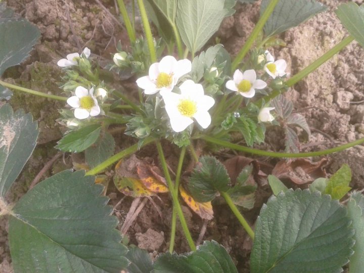

Witam jaka odzywka bedzie lepsza na truskawki czy taka z duza iloscia fosforu czy z duza iloscia potasu a moze zrownowarzona?? Ktory skladnik jest wazniejszy??
sporo zalezy od zasobnosci gleby. jesli to uprawa tradycyjna a nie przyspieszona to chyba do tej pory trzeba bylo wiecej fosforu ale teraz juz bedzie trzeba coraz wiecej potasu, ja bym dal teraz zrownowazona ale zeby miala malo azotu. albo poczekal z tydzien i dal juz o sporej zawartosci potasu.
Z tym się zgodzę ;) Zielony można było dawać zaraz po rozpoczęciu wegetacji truskawek, ponieważ ma on większą dawkę azotu :D W tej chwili polecam, tak jak kolega wyżej Kristalon Pomarańczowy. Moim zdaniem jeden z najlepszych nawozów dolistnych do truskawek ;)
Ok to tak jak radzicie dam cos z wieksza zawartoscia potasu a mniejsza azotu. A jeszcze poradzcie cos na temat microelementow w truskawkach stosujecie jakies czy jest to raczej zbedny zabieg??
Ok to dam 4 kg\ha kristalonu pomaranczowego i odpuszcze sobie dodatkowe micro. Dzieki koledzy za rady duzo sie od was dowiedzialem.

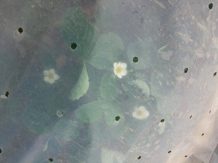

zdj z poniedzialku truskawki z agrowłokniny

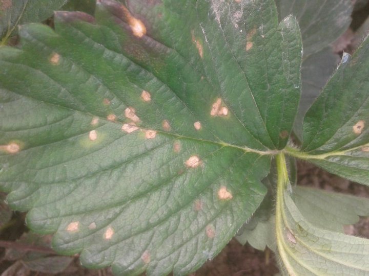

na tym 3 zdj to co to może być ? to jest na dolnych lisciach starszych.
Można mieszac np 2-3 odrzywki razem ?
a czy wolno odżywkę z fastac( owadobójczy ) zmieszac ?
wydaję mi się że brak potasu na 3 zdjęciu raczej nie można mieszać kilku odzywek jednocześnie
