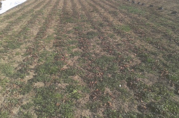

zdj po ruszeniu ziemi.

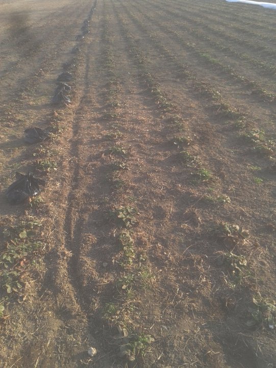

zdj trusk przykrytych a obok po lewej nie.

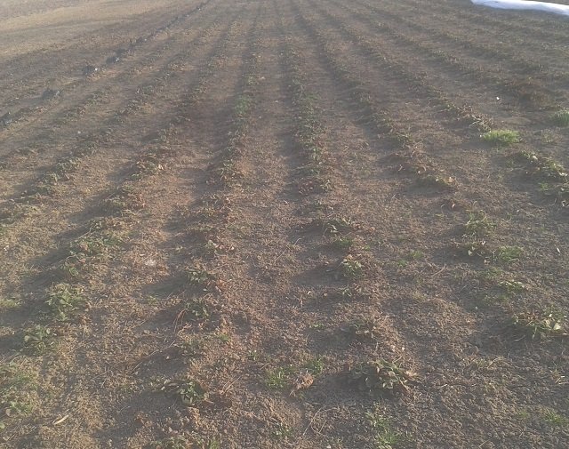

zdj trusk

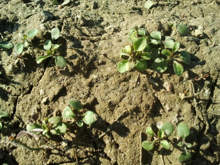

zdj trusk pod agrowłoknina inny kawałek i chwastu troche :/
sory sa słaba jakość
