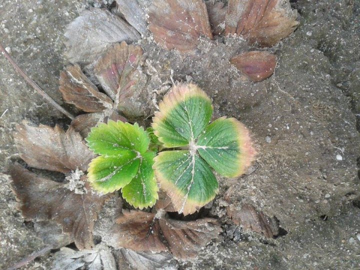

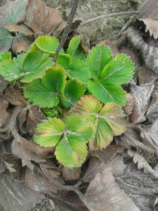

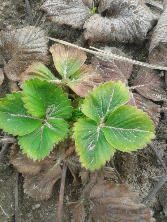

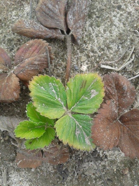

w tym momencie stosując dawkę 3+3 (sonata 2letnia ) czuje oprysk zastosowany tydzień temu widać po liściu. ale zwija tez mlecza 10 centymetrowego :D
marmolada 2letnia nic sobie nie robi
clery 2 letnia dawka 3l stomp +2l devrinolu  nic sobie nie robi
na małe te środki w sam raz na podrośnięte to ci nie pomogę .choć do 3 liści sobie radzi stomp z devrinolem .
