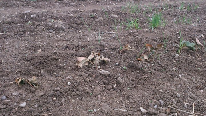

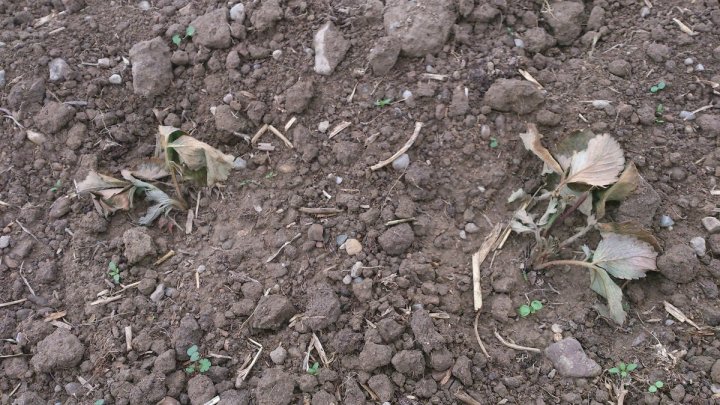

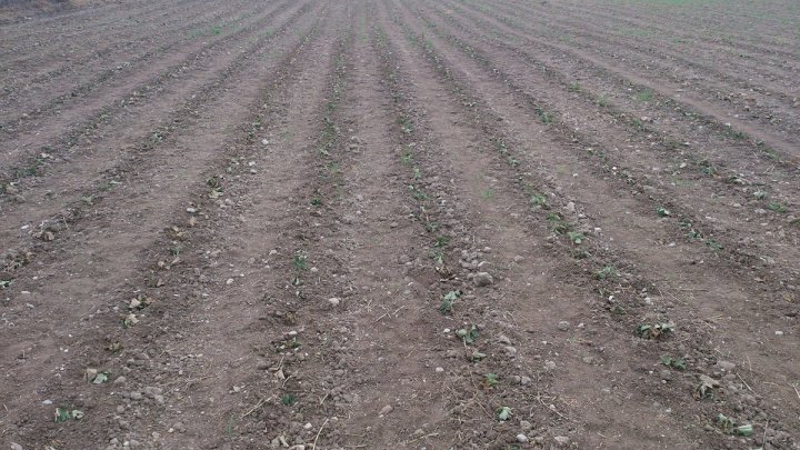

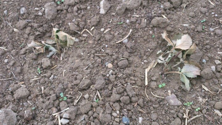

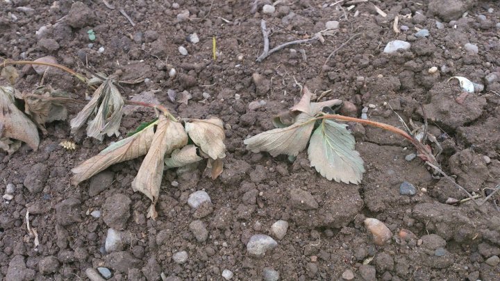

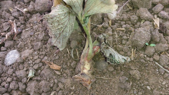

Witam Panowie. Mam do was takie oto pytanie, gdyż kupiłem od faceta zajmującego się uprawą truskawek takie oto sadzonki Elsanty, posadziłem jakieś 2 tygodnie temu, podlewam każdego dnia, ale większość sadzonek zaczęła wyglądać tak jak na załączonych zdjęciach. Czy te truskawki się przyjmą? Spójrzcie też na "korzeń" sadzonki na jednym ze zdjęć. Pan powiedział, że na 100% takie się przyjmą? Co myślicie? Jestem nowy w temacie. Liczę na konkretne wypowiedzi.
Wypuszczaja serduszka? Puszczaja korzenie?
Tak na pierwszy rzut oka to nie specjalnie wygladaja. Moja truskawka ze szkolki juz po tygodniu sie przyjela. Tylko ja jej codziennie nie podlewalem bo to tez nie dobrze. 2 razy na tydzien gora, ale jak podlalem kropelka to tak ze az woda stala w rzadkach.
Edytowane przez tomn95
Sadzonki wyglądają kiepsko, na załączonym zdjęciu to prawie korzeni nie ma więc to pewnie przez to prawie uschły, nie miały drobnych korzeni, druga opcja to że przesuszone były przed posadzeniem. lub zaraz po.
Jaka cena sadzonek?
cena sadzonki to 25 groszy, ma się to szansę przyjąć w większym procencie, czy raczej na wiosnę będę musiał zaorać to i kupić kwalifikowaną sadzonkę. Jest jakiś sposób aby poprawić ich kondycję, jakieś EM czy coś ?
Na wiosnę będzie wszystko wiadomo, krzaki kiepskie bedą ale powinny się przyjąć. Sam miałem taki przypadek, że z przyczyn losowych nie dałem rady wsadzić przez jakieś 2 tygodnie uciętych już sadzonek zielonych i wsadziłem je w kiepskim stanie, bo szkoda mi było wyrzucać 6 tyś flanc. udało się ,może nie przyjeło sie ze 100 szt
