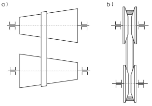

Wariator ogólnie jest to przekładnia o zmiennym przełożeniu. Mogą być wariatory mechaniczne, elektryczne, hydrauliczne. W bizonie występują cztery wariatory: do zmiany prędkości jazdy, obrotów bębna, obrotów wentylatora, oraz do zmiany obrotów nagarniacza. A ta fachowa nazwa to właśnie wariator. Proponuję poczytać w wikipedii.
wież wikipedia to jest największy badziew jaki istnieje z tego względu że informacje w niej zawarte są dodawane głównie przez uczniów i studentów a kontroli nad tym co jest dodawane jest praktycznie nijaka więc proponuje nie sugerować się nią gdyż nawet większość uczelni wręcz zabrania korzystania z niej ze względu na rodzaj informacji, a tak naprawdę to nazwa wariator jest podwórkowym synonimem przekładni bezstopniowej bo tak to się naprawdę nazywa a została stworzona przez mechaników z pgr-ów odnośnie przekładni bezstopniowej w wistuli gdyż kombajn ten nie posiadał (przynajmniej jakaś seria nie wiem cz wszystkie) skrzyni biegów a tym samym sprzęgła i ruszanie było na zasadzie, że tarcze koła zaciskały pas (który na luzie chodził po rolce między tarczami) a przy ruszaniu kombajn strasznie szarpał (niektórzy mówili, że wariował) stąd nazwa wariator.
Gość Profil usunięty
Masz rację wikipedia to największe badziewie ale podałem to jako przykład a o historii z wistulą nigdy nie słyszałem.
Panowie a jednak nazwa wariator jest prawidłowa. Pochodzi ona od łacińskiego słowa "vario" - co oznacza "zmienny". Tak więc wariator to przekładnia pasowa o ZMIENNYM przełożeniu.
