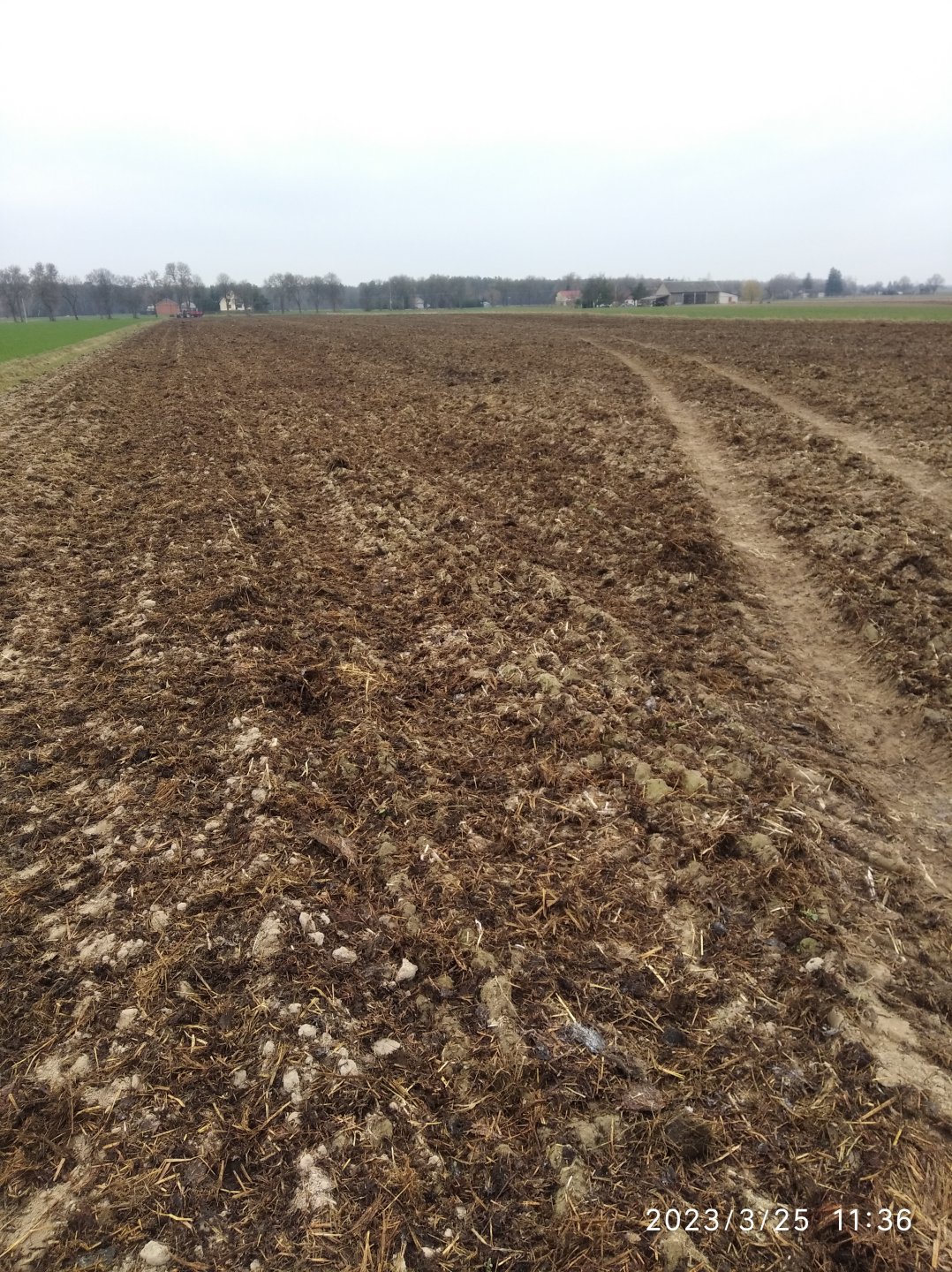

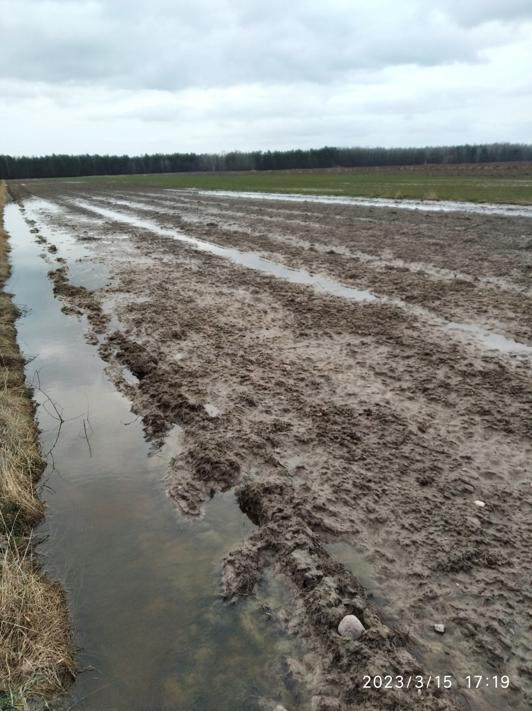

Mam trochę mokrą działkę na której miał być owies a będą ziemniaki. Na jesień poszło 30t/ha obornika i jak za około 2tygodnie(wcześniej raczej nie wjadę) rozsieję kornkali w dawce 250kg/ha to chlor mocno negatywnie wpłynie na skrobię?
Nie wierz w te gadki o chlorkach i ucinaniu skrobi. Zdarza się, że i na dzień przed sadzeniem sieje 200kg soli 60% i widzisz jaką mam skrobię... u mnie się nie sprawdza.

Na jednej działce brakło mi obornika i dałem teraz około 40t. Na jesieni dałem 250kg Korn kali a przed sadzeniem planuję 80kg kizerytu i 100kg polidapu oraz przed obsypaniem 200kg saletrzaku. Będzie dobrze?
