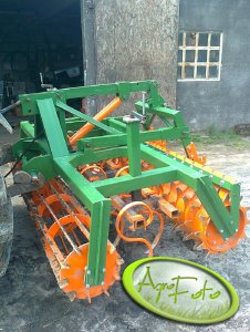

Mam kilka sprzętów do pomalowania mianowicie:
1: stare pługi -stan: farba oryginalna z odpryskami zadrapaniami i rdzą.
2: sanki do bel, kulek, - stan: sama stal bez żadnego podkładu ani farby w tej chwili cała pokryta rdzą.
3: nowa dwukółka dopiero co pospawana - stan: stal nowa hutnicza ze składu więc gdzie nie gdzie trochę nalotu rdzy - zwłaszcza na belkach stalowych.
