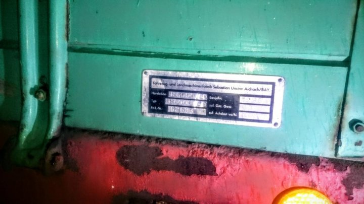

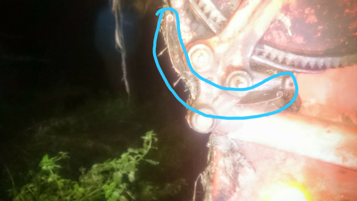

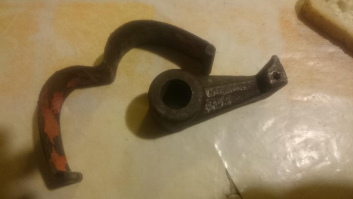

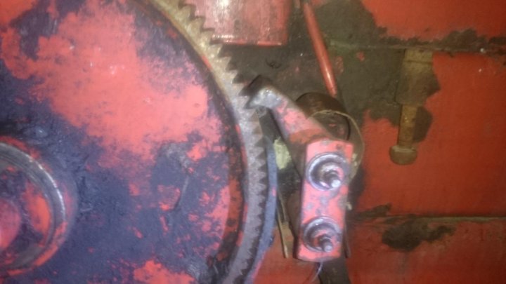

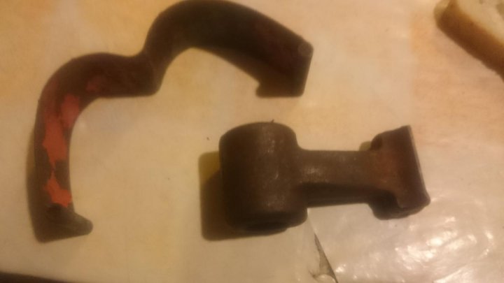

Witam mam rozrzutnik marki unsinn niemiecki z 1995 roku i problem polega na tym że nie działa mi posuw gdyż mam uszkodzoną sprężynę od zapadki jak i same zapadki są do wymiany i tu moje pytanie gdzie można dostać te części bo w agromach mają tylko do polskich a handlarze oświadczają mi że nie ma zamienników do tej marki może ktoś coś wie gdzie można takowe części dostać niżej daje załączniki tych owych części. na pierwszym zdjęciu jest ta zapadka którą poszukuje a na drugim znajduje się (jest zaznaczona) sprężyna króra jest zrobiona z blachy stalowej. Popycha zapadke do koła
mówisz że to nie stary sprzęt to znajdziesz części , nawet i w agromie jak by chcieli to by poszukali bo mają dostęp do zagranicznych cześci tylko muszą poszukać ... . Jak nie chcą to zmień sklep czy w google wpisz części i nazwę firmy rozrzutnika
A co do tej zapadki to nie możesz jej zeszlifować , a sprężyn dać zwykłych ściągających od zapadki w pobliże środka koła (ale na ramieniu)
sprężyne dałem i na koniec tamtego sezonu już jej nie było a co do zapadki jest ona już tak tępa że nie ma już jak szlifowac. przydałoby się ją wymienić. Co do szukania w internecie to nie ma części nawet katalogu żeby człowiekowi było łatwiej wczoraj zdemontowałem to co potrzebuje a tu są zdjęcia jak i tabliczka jaki to model
