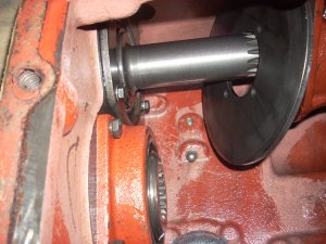

  1. Wzmacniacz momentu, a raczej jego brak
  2. Nieco powyginane są.
  3. Tak to wygląda.
  4. Tarczki trochę wytarły ten bęben.
