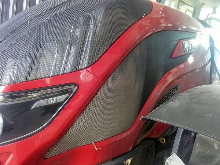

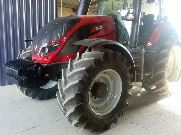

  1. Za treść poniżej niektórzy mnie znienawidzą... Korzystając z pogody i chwili wolnego pojechałem do kuzyna (do Austrii, gdzie mają żniwa trochę wcześniej niż na Śląsku), a który od kwietnia jest zadowolonym posiadaczem Valtry T174, tak się złożyło, że pierwszego dnia trafiłem na serwisanta i od słowa do słowa... Zczytałem program z T174 w celu tuningu, ale z serwisantem dogadałem się tak, że mogę zczytać mocniejszy i słabszy model, który maja u siebie. (dodam, że nigdy dotychczas nie robiłem tak świeżego ciągnika!) Nie było T254, ale zczytałem T234 i T154. Wszystkie te ciągniki mają sterownik silnika EDC17CV41 i osprzętowo identyczny silnik. I teraz najlepsze - program sterownika silnika jest w 98% identyczny, różnica jest dosłownie w 15 mapach, 10 z nich pokazane jest poniżej. Pierwsze 5 patrząc od lewej robią większość roboty - to ograniczniki momentu obrotowego. Pierwszy myśl, "kopiuje mapy z T234 na plik T174", 5 minut + 20 kolejnych na zapis i ciągnik odpalił, testy w prawie 5-tonowej bronie talerzowej pokazały efekty. Potem już było tylko lepiej, nie mając programu z T254 ograniczniki zrobiłem przez ekstrapolację. Po tygodniu na polu wszystko było dobrze i poszliśmy o krok dalej, znowu ekstrapolacja ograniczników o kolejne 70Nm, ale tu już zrobiłem kilka dodatkowych map. W chwili obecnej ciągnik ma za sobą miesiąc pracy na parametrach około 290PS 1070Nm (ISO 14396). Szczerze powiem, że nie wiem jaki ma to wpływ na zużycie jednostki napędowej. Jedyna awaria to pęknięty spaw na ramie głębosza Lemken. Testy z broną talerzową pokazały, że seryjna T174 potrafiła utrzymać prędkość ~8-10km/h, a po tuningu bez problemu 15-16km/h Zużycie paliwa (l/h) spada sporo, ALE tylko wtedy gdy prędkość z maszyną jest podobna jak do serii - ciągnik pracuje na wyższym biegu i niższych obrotach. Oszczędność paliwa jest też zauważalna przy większej prędkości (l/mth), ale tu wykorzystuje się moc skracając po prostu czas pracy. Z mojego punktu widzenia: ciągnik jest bardzo dobry pod względem silnika, takie podejście poprzez ograniczanie parametrów kilkoma mapami świadczy o elastycznej jednostce. Dodatkową moc można zrobić bez kombinacji, coś jak VW zrobił w Caddy (samochód użytkowy - nie osobówka) i co robi Cummins (którego silniki uważam za naprawdę dobre). Silnik zbudowany z zapasem, teoretycznie powinien długo posłużyć. Dla porównania dodam, że w osobówce wykrzesanie dodatkowych 10-20% mocy w szerokim zakresie obrotów przy sterowniku typu EDC17 to czasem i 50map do zmiany.
