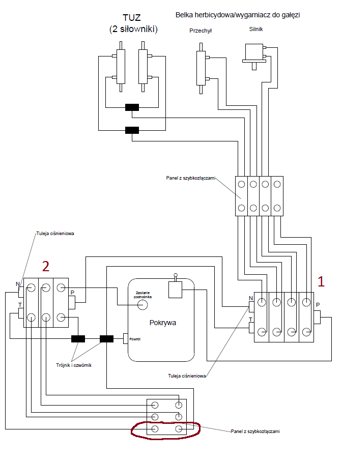

  8. Witam. Wiem, że tematów na temat hydrauliki zewnętrznej w tych ciągnikach jest już wiele ale nigdzie nie mogę doczytać na temat mojego problemu. Występuje tutaj typowy problem z nieszczęsnym zaworem pod siedzeniem (albo podnośnik albo hydraulika). Rozrysowałem sobie schemat podłączenia rozdzielaczy w moim sadowniku. Rozdzielacz oznaczony numerem 1 będzie obsługiwał tylko przód + jedno wyjście wolne na ewentualny świder przenoszony, niezaczepiany. Rozdzielacz numer 2 będzie obsługiwał podnośnik i sekcje tylne. I tu pojawia się mój problem a zarazem pytanie. Jak widać na rysunku zaznaczyłem na czerwono sekcje, która będzie obsługiwała platformę sadowniczą MCMS która posiada własny rozdzielacz do regulacji wysokości. Poprowadziłem zasilanie do tej sekcji z wyjścia N drugiego rozdzielacza, żeby można było samodzielnie podnosić się na platformie. Na ten moment muszę najpierw wcisnąć dźwignię w ciągniku a dopiero później na platformie W momencie kiedy mam kierowce jeszcze można z tym pracować (choć wciąż denerwuje), problem pojawia się natomiast kiedy pracuje sam, gdyż ciężko jest nacisnąć dwie dźwignie jednocześnie I tu pytanie czy takie podłączenie jest poprawne i czy zda egzamin. Proszę o pomoc, każda konstruktywna krytyka mile widziana
