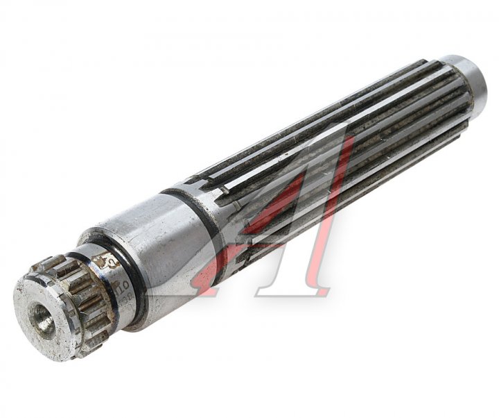

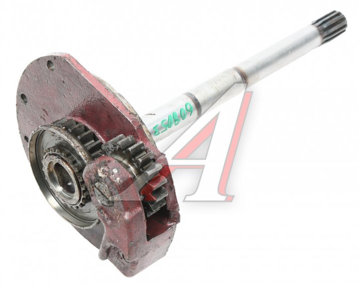

  3. Dzisiaj przeglądając internet trafiłem na coś ciekawego. REWERS DO MTZ!! Kiedyś o tym wspominałem, ale teraz zakłądam specjalny temat. **Zwykły rewers zastępujący nasz reduktor:. Oczywiście synchroniazowany. zestaw kpl Р70-1721020 Do tego dochodzi wałek wejściowy do skrzyni Р70-1701032: Dochodzi parę innych elementów, na dole załączam link do katalogu **Jest też wersja Rewers + Reduktor. Piszą, że to pasuje również do mechanicznej niesynchronzowanej skrzyni: Przeróbka polega na wmontowaniu kompletnego zestawu, dzięki któremu mamy rewers i jeszcze dodatkowo synchronizowany reduktor. W połączeniu z normalną skrzynią daje to 22 biegi do przodu (jeśli nie wyjmiemy zębatki biegu wstecznego). Dla chętnych linki. Sam rewers: http://www.autoopt.ru/auto/catalog/tractor/mtz/mtz-570/87/ http://mytraktor.by/Pages/Rednarev.html Rewers z reduktorem: http://mytraktor.by/Pages/Kombinirovany.html http://mytraktor.by/Pages/Korpysa.html http://mytraktor.by/Pages/Revnakomb.html http://mytraktor.by/Pages/Revnakombpr.html http://mytraktor.by/Pages/kombinirovany_redyktor.html http://mytraktor.by/Pages/kombinirovany_redyktor_pr.html http://mytraktor.by/Pages/kombinirovany_redyktor_pr_pr.html http://mytraktor.by/Pages/Remont_B-923_part-3.html Fajna strona, pokazują nawet jak wzmocnic ruska żeby nie pękał: http://mytraktor.by/Pages/Treschina.html Więcej mi się nie chce szukać, jeśli ktoś coś znajdzie, to zapraszam do dyskusji.
