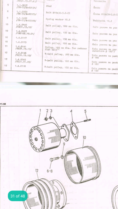

  5. Witam Zakupie tłumik do 1hc192 es 15 jak na zdjęciu
