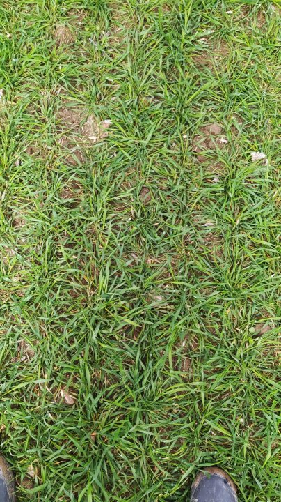

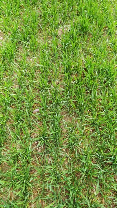

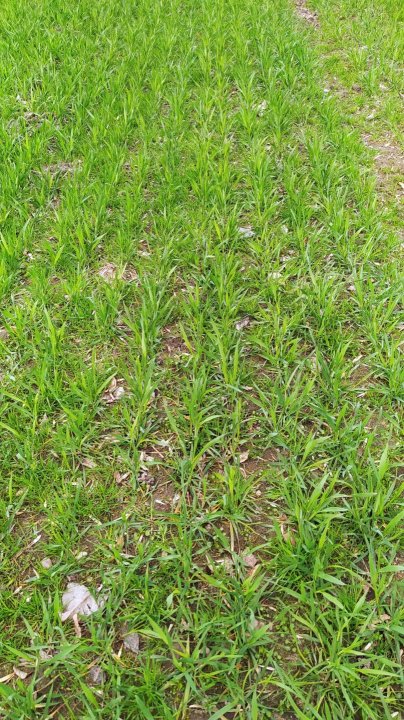

Wysiew był w okolicy 180kg co odpowiada 380-360 nasion na m2 w Trismarcie gdzie nie było odchwaszczane około 2-3 rozkrzewień na lepszym stanowisku odchwaszczone 3-5 Za to Sekret z tą samą normą ma po 6-10 rozkrzewień mam nadzieję że coś odrzuci bo raczej tyle nie wykarmi.
Przyszły tydzień u mnie nadają 5-6 w nocy i 14-12 w dzień i myślę właśnie wtedy uderzyć mam nadzieję że takie temperatury wystarczą.
Tam gdzie nie udało się nic zrobić na jesieni idzie axial komplet i rexade pierwszy raz i chce zobaczyć co będzie lepsze. A tam gdzie było pryskane Tolurexem pójdzie Mustang forte na dwuliścienne. Na N2 idzie saletra z dawką różnie od 100-200kg na N1 siałem w zależności od potrzeby od 100 do 220kg i teraz będę to odwracał.
N1 czy N2?🙄 ja czekam z N2 do około 20 kwietnia w przyszłym tygodniu chwasty i akurat po tygodniu druga dawka azotu mam nadzieję że do tego czasu sekret odrzuci rozkrzewiania bo na N1 10.03 dostał 30kg azotu a i tak utrzymuje po 8-10 rozkrzewień 🙄 Pierwsze kolanko się pokazuje już u mnie w trismarcie trzeba szykować się z T1 i skracaniem.

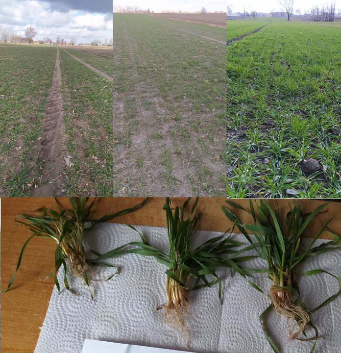

W okolicy (łódzkie) ładnie przezimowane bez pleśni itd. Azot w środę poszedł teraz tylko czekać co pogoda da zapowiada się ciekawie. Zdjęcie 13.03 od lewej sekret (5 nawet 10 rozkrzewień) probus (2-3) trismart (3-5) siew 29.09 180kg/ha
Kiedy uda się w pole wiechać 😂 kawałek owsa mam do zasilania mam nadzieję że do przełomu marca kwietnia się uda.
Azoty podane w środę po przymrozku od 140kg do 220kg saletrzaku. Te 140kg podałem na pszenżyto "sekret" które wykształciło po 7-9 rozkrzewień 🙄. U mnie w łódzkim ładnie wyglądają i zastanawiam się pomału jak dalej chronić co na T1 dać jestem nie doświadczony więc chciałbym usłyszeć opinię na temat tego połączenia Fenpropidyna 200g + prochloraz 450g + protiokonazol 100g które zaplanowałem koszt około 150zł/ha monokultura nasilone występowanie septoriozy (większość odmiana Trismart) czy może jednak zamiast protiokonazolu dać cyprodynil w postaci 450g Unixu?
