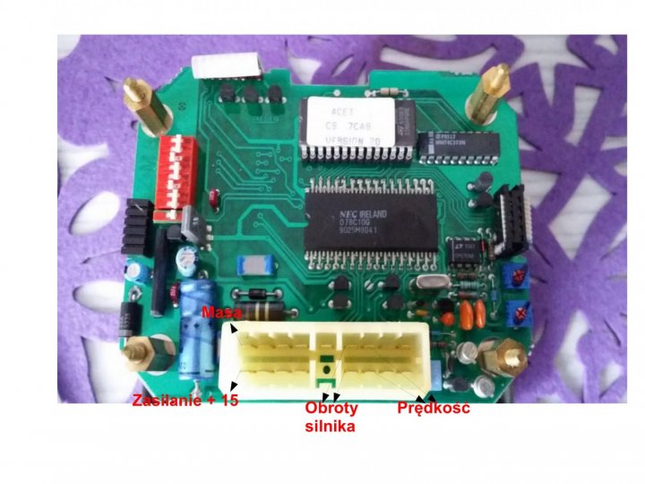

Podłączenie licznika Jaeger Acet. Zamiana kabli przy prędkości i obrotach u mnie nie miała znaczenia. Uważać tylko na zasilanie i masę pierwsze piny z lewej. Podłączyłem bezpośrednio od czujników do zegara - prędkość i obroty pokazuje. -

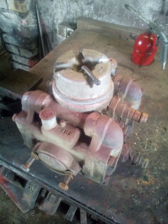

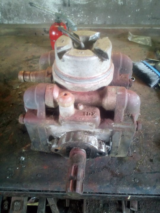

Ślęża, ale to nie jest oryginalna pompa. Mam drugą P-120. Tą chcę zrobić na zapas.

Nie monsun ma ok 110 mm. Dzwoniłem do MIZAR.

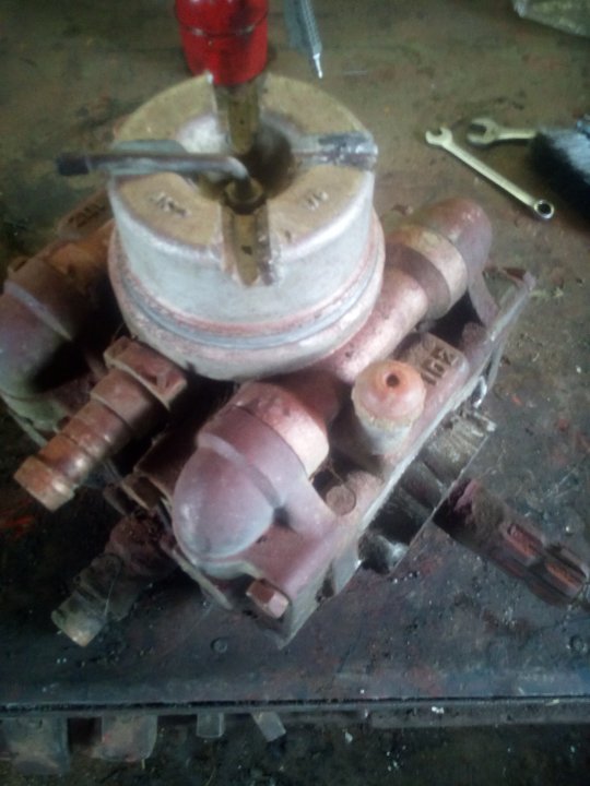

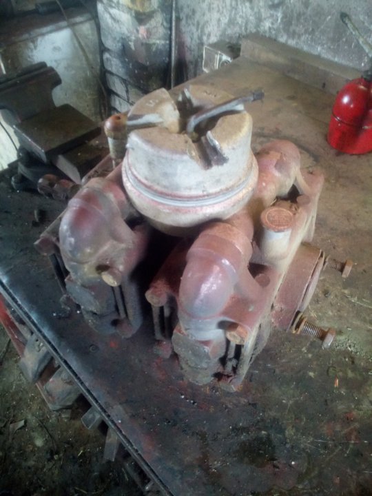

Witam. Zakładam nowy temat ponieważ nie mogę nigdzie znaleźć informacji na temat pompy umieszczonej na zdjęciach. Muszę w niej wymienić czaszę która ma ok. 130mm średnicy, a nie mogę jej nigdzie znaleźć w sklepach. Przez internet znajdę jak będę wiedział co to za pompa. Nie mam na niej żadnej tabliczki. Może ktoś z forumowiczów taką posiada. Z góry dziękuję.

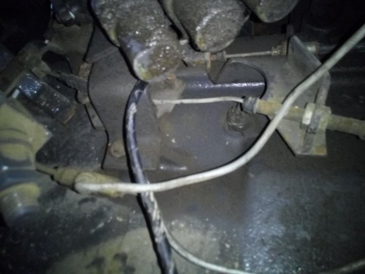

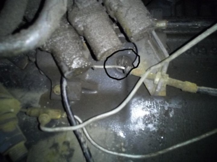

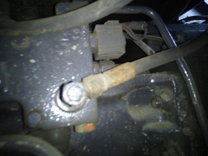

Dzięki, miałem z tym niezłego rebusa. Gdzie znajduje się czujnik od kontrolki pierwszej z prawej, i dlaczego mam dwa włączniki wycieraczek, chodzi o spryskiwacz? Chciałem podłączyć czujnik od hamulca ręcznego i jak ściągnąłem peszel z kabla to okazało się że porozrywane kable od hamulca ręcznego, sprzęgła wałka wom, blokady mostu, generalnie kipisz, który był dobrze ukryty. Czy posiada ktoś schemat, bym mógł to szybko naprawić. Nawet opis forumowicza który przerabiał ten temat pewnie coś by mi wyjaśnił.

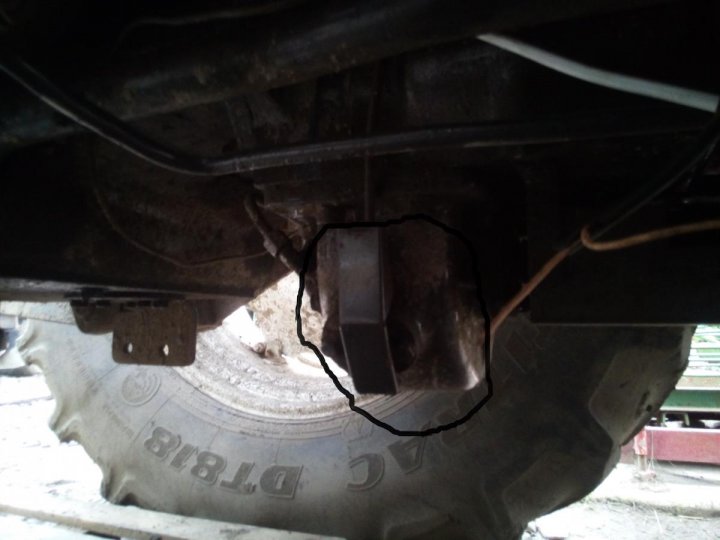

Witam. Kupiłem Renault 155.54 z 1999r. i mam parę pytań. 1. Znalazłem nie podłączony czujnik na pierwszym zdjęciu, znajduje się on z prawej strony pod rozdzielaczem w górnej części skrzyni biegów. Zdjęcie pierwsze.drugie 2. Od czego ten elektrozawór. Przed lewą zwolnicą. Zdjęcie trzecie. 3. Czy ten elektrozawór jest od przedniego napędu przy przystawce. Zdjęcie czwarte. Posiada może ktoś instrukcję katalog części schemat instalacji do tej maszyny, chętnie bym kupił.
