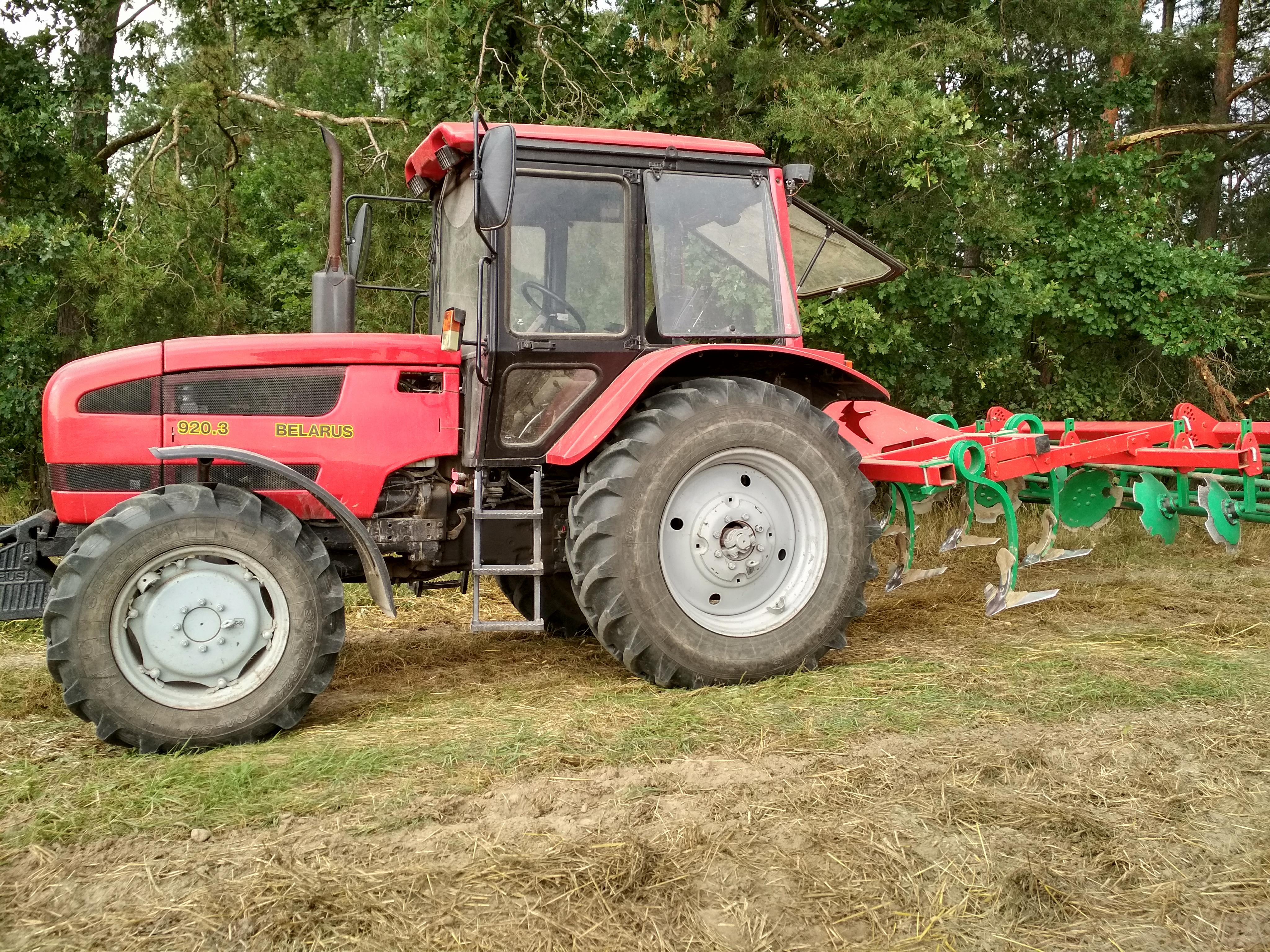

Dokładnie tak jak szmergiel mówi. Nawet w Polsce nówki zdarzały się z ruskim napisem. Tylko zastanawia mnie jedno,czym ten 920 różni się od 820? oprócz rozmiarem opon. Siłownik taki sam,wom załączany dźwignią Ogólnie zastanawiałem się nad siewnikiem meprozet albo famarol a agregat agromasz,agrolift,tolmet (dwa siłowniki) unia na jednym siłowniku nie wiem czy bylaby dobrym wyborem. Więc budżet wyszedłby w trakcie,najpierw musiałbym założyć jakiś sensowny zestaw żeby rozejrzeć się za sprzętem,do wiosny mam czas 😀najwazniejsze abym mógł to dźwignąć którymś z tych ciągników.- 42083 odpowiedzi

Szukam jakiegoś zestawu agregat z siewnikiem. Cos na nieduże gospodarstwo,nie musi być bajerów typu ścieżki, hydrauliczne znaczniki. Ważne abym mógł zestaw dźwignąć albo belarusem 920.3(monoblok 4500kg) albo zetorem 9540 z turem (nie wiem ile on dźwiga,ma jeden siłownik pomocniczy). I ważne pytanie, jaka jest różnica między agregatem z jednym a dwoma siłownikami? Np unia ma jeden a agromasz dwa.- 42083 odpowiedzi
