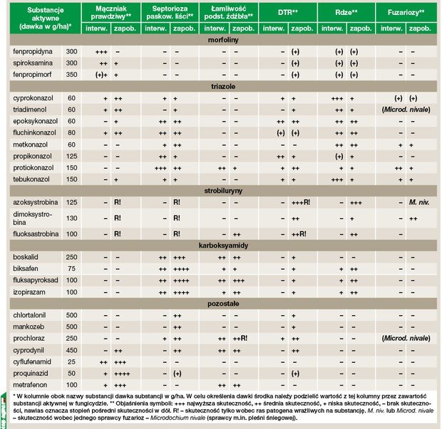

  5. Delaro jak solo to 1l jak z azoksy to 0,8 jak myślicie?
  6. T1 Artemis. T2 Delaro + może azoksystrobina lub Input. T3 Prochloraz 300g + tebukonazol 175g
  7. Co powiecie na T2 Duett Ultra 0,6L 112g epoksykonazol, 186g tiofanat metylu + do tego 80g azoksystrobina?
